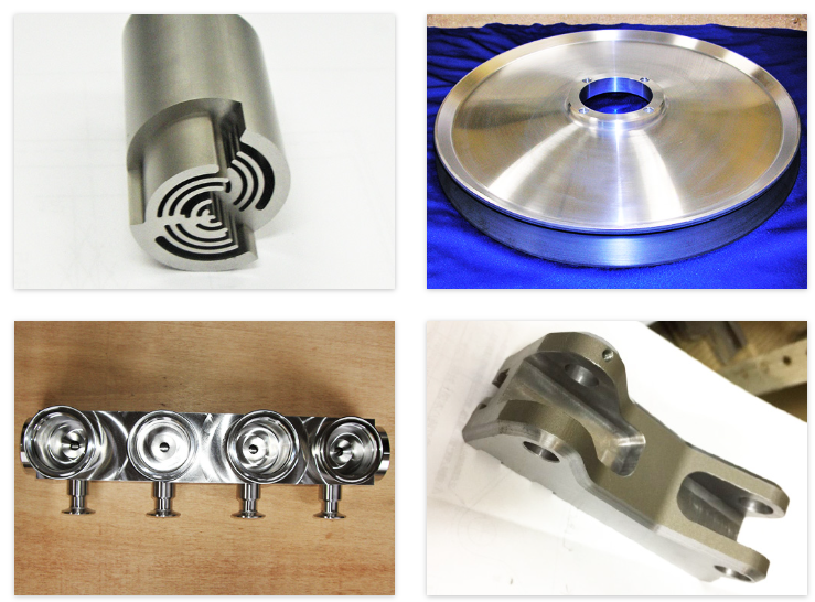

代表的な難削材の種類
ここでは、代表的な難削材であるステンレス、チタン、インコネル、タングステンの特徴について解説します。
❏ステンレス
ステンレスは、鉄を50%以上、クロムを10.5%以上含む合金です。英語で「stainless steel(錆びない鉄)」と言われている金属で、その名前の通り錆びに強い特性をもちます。また、耐食性だけでなく、耐熱性や強度に優れているのも特徴です。
ステンレスは熱伝導率が低い材料で、切削加工をした際に加工箇所の温度が高くなると、ワークが溶けて刃物に溶着しやすくなります。また、加工硬化でワークが割れたり、工具が摩耗しやすいなどのトラブルもあります。
❏チタン
チタンは、強度、耐食性、耐熱性などに優れた金属で、さまざまな工業や産業分野に活用されています。また、低温靭性の特性もあり、低温の環境下でも靭性を発揮できるため、建築材料としても採用されています。
しかしチタンは熱伝導率が小さいので、機械加工をした際に熱が逃げず、刃物の温度上昇により摩耗しやすいデメリットがあります。また、切り屑が熱をもつことで、発火する恐れがある点も難削材と言われている理由です。
❏インコネル
インコネルは、ニッケルに鉄、クロム、炭素などを添加した合金で、耐熱性、耐食性に優れています。高温の環境下でも強度を維持できるほか、腐食に強い材料のため、多くの化学産業分野で活用されています。
インコネルが難削材である理由として、高温下での強度が高いこと、熱伝導率が低いことなどが挙げられます。機械加工時には高温でも高い強度を発揮するので、刃物などが摩耗しやすくなります。
また、機械加工時に発生した熱が冷めにくく、工具が熱によるダメージを受けやすい点にも注意しなければなりません。
❏タングステン
タングステンは、スウェーデン語で「重い石」を意味する金属です。鉄の約2.5倍ほどの比重で重たいほか、硬度や融点が高いなどの特性をもちます。これらの特性から、切削用工具やバランスウェイト、耐熱構造部品などの用途で活用されています。
しかし、タングステンは硬くて熱に強い特性である分、加工時の刃物への負担がかかりやすく、削るのが非常に難しい材料とされています。
[難削材を加工するためのポイント]
難削材の加工は、高い加工精度や表面粗さなどを出すのが難しいほか、刃物への負担が大きくかかるなどの問題があります。
しかしこれらの問題は、剛性の高い工作機械や質の高い刃物を使用したり、加工速度を材料に適した設定にしたりするなどの対策により解決できます。
例えばステンレスを加工する場合、オイルミストを用いて加工箇所を冷却することで、刃物の摩耗や加工精度の低下を軽減することが可能です。
ほかにも、加工の送り速度を遅くして温度上昇を抑える、耐摩耗性の高い工具を用いるなどの対策もあります。
