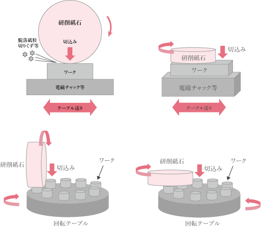

平面研削盤は、「砥石の回転方向」と「テーブルの形状や動き方」の組み合わせで、
いくつかの種類に分けられます。
平面研削盤の種類とそれぞれの特徴をご紹介します。
[立軸角テーブル型]
砥石の回転主軸が垂直方向で、角テーブルを備えている平面研削盤。
被削材を固定したテーブルを水平方向に往復運動させ、砥石の側面を
被削材に押し付けて研削。
大きな面積を一度に研削できるため、加工効率が良いのがメリット。
広い面積に対応できることから、長尺の被削材の加工にも適している。
[立軸円テーブル型]
砥石の回転主軸が垂直方向で、円形のテーブルを備えている研削盤。
ロータリーとも呼ばれる。
円形のテーブルに被削材を複数設置し、自動または手動でテーブルを回転させて、
順次研削していくのが特徴。
高い精度で複数の部品を同じ厚さに揃えながら加工できるため、小さな部品の量産に高い生産性を発揮。
カップ状砥石が使われることもあり、その場合は研削面にクロスハッチと呼ばれる傷が形成される。
[横軸角テーブル型]
砥石の回転主軸がテーブルに対して水平で、角型のテーブルを往復運動させながら、
砥石の外周面で研削を行う研削盤。
平面研削盤の中では、最も広く普及。
粗加工も可能で、前加工の加工痕もある程度消せるのが特徴。
長い直方体の被削材への加工を得意としている。
[横軸円テーブル型]
砥石の回転主軸がテーブルに対して水平で、テーブルが円形の研削盤。
横軸ロータリーとも呼ばれる。
加工精度に優れ、円形や正方形の被削材の加工に使われる。
また、横軸角テーブルに比べると生産性が高く、小さな部品の量産加工に適している。
