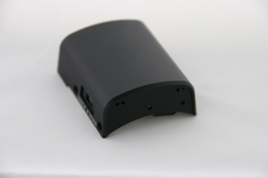

株式会社サンブライトでは、非鉄金属を中心とした精密切削加工に対応し、試作1個から月産1万個程度までの量産体制を構築しています。マグネシウム合金やアルミニウム合金などの加工に加え、ダイキャスト、表面処理、塗装まで一貫した生産体制を整えています。

サンブライトでは、ダイキャストメーカーとの連携に加え、切削加工、化成処理、塗装まで一貫した生産体制を構築しています。工程間の連携が取りやすく、品質管理やリードタイムの短縮にもつながります。
