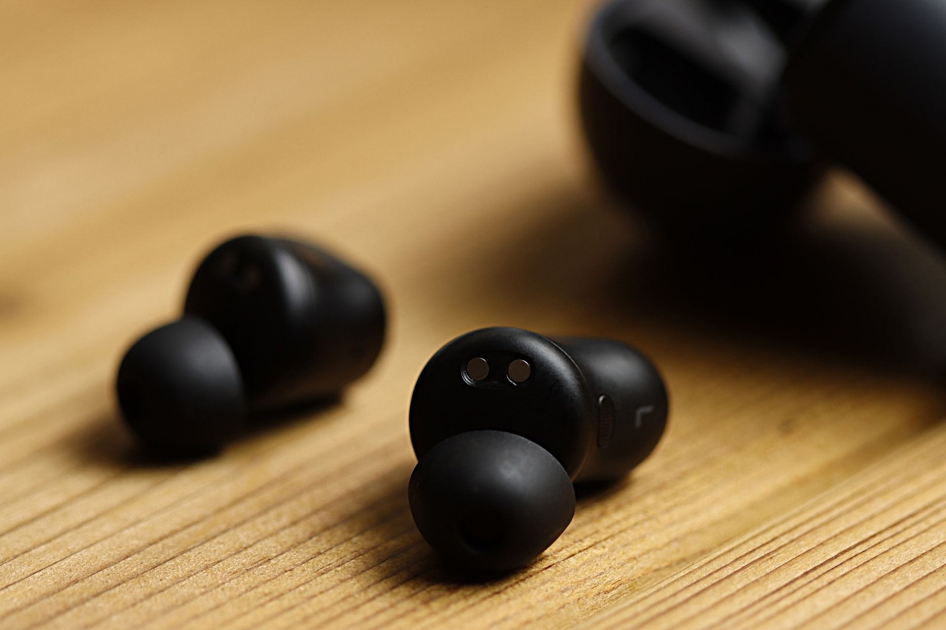

イヤホンに採用されるフィルムの代表例として3つあります。
① 振動板
イヤホンには振動板が採用されており、素材は古くから採用されている紙、安価なプラスチック、金属系ではアルミニウムやマグネシウム、これらを薄膜コーティング施す等、10μm~数百μmtの様々なフィルムが採用されています。
② 防水機能
スマートフォンに防水性を求めイヤホンジャックが排除される事と同様にイヤホンにも防水機能が求められます。スマートフォンには現在存在する穴はスピーカーと充電ケーブルの差込口の2つです。この部位には多孔質技術が採用されたフィルムを採用します。多孔質フィルムの孔経の大きさは数μmの為、通常の雨であると2000μm、霧雨は100μmであるため、防水機能が発現します。
③ ノイズ抑制機能
ワイヤレスイヤホンを使用していると、人が多い駅等で音飛びが発生したり、遅延が起きたりします。この理由は外部環境における様々な電波を利用する機器との干渉により不安定になるためです。このような対策としてノイズ抑制技術を採用したフィルムがあります。一般的には磁性体の材料を用いますが、磁性体が招く音質の変化の性質の為、原音忠実性を損なう可能性があり、適切なノイズ対策が求められます。現在では非磁性体でもノイズ抑制機能を持つ技術もあります。
