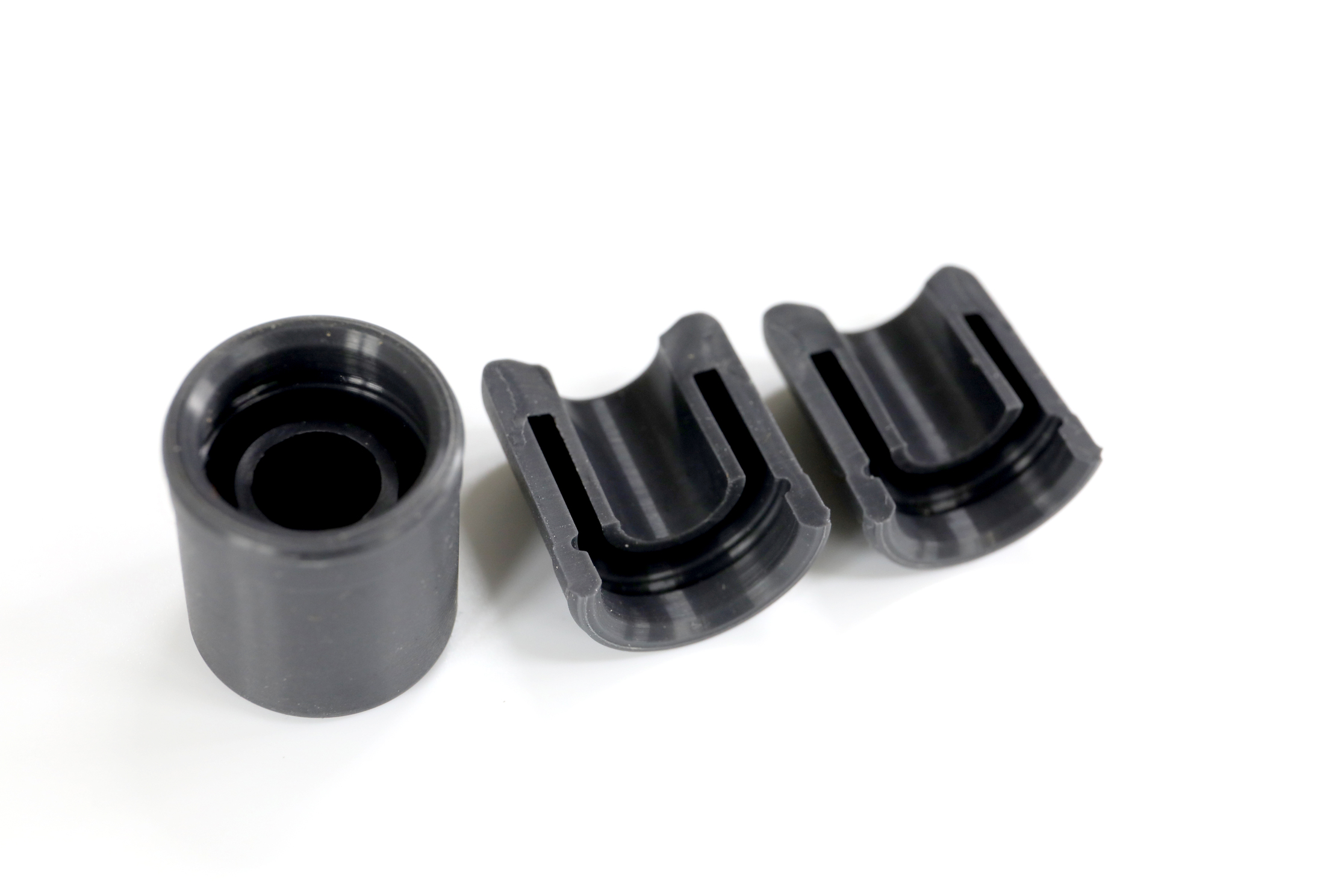

ゴム金型のバリは、材料が金型の合わせ面や隙間へ入り込むことで発生します。成形条件の影響を受けることもありますが、金型状態や構造が原因になっているケースも少なくありません。
長期間使用している金型では、PL面にわずかな摩耗が起こることがあります。対策直後は問題がなくても、金型寿命が進むにつれて同じ箇所でバリが出やすくなる場合があります。
ゴム金型のバリを抑えるには、条件調整だけで終わらせないことが大切です。PL面、分割構造、材料の流れ方まで見ておくと、再発しにくい方向を考えやすくなります。図面段階で構造を整理しておくことも重要です。

〈PL面摩耗と金型寿命を見る〉
バリが再発する原因として多いのが、PL面の摩耗です。合わせ面にわずかな摩耗や当たりの偏りが出ると、そこから材料が入り込みやすくなります。
同じ箇所で繰り返しバリが出る場合、条件変更だけで判断しないことが大切です。金型寿命の影響でPL面状態が変わっていることもあります。部分修正で改善できるケースもあれば、構造そのものを見直した方がよいケースもあります。
