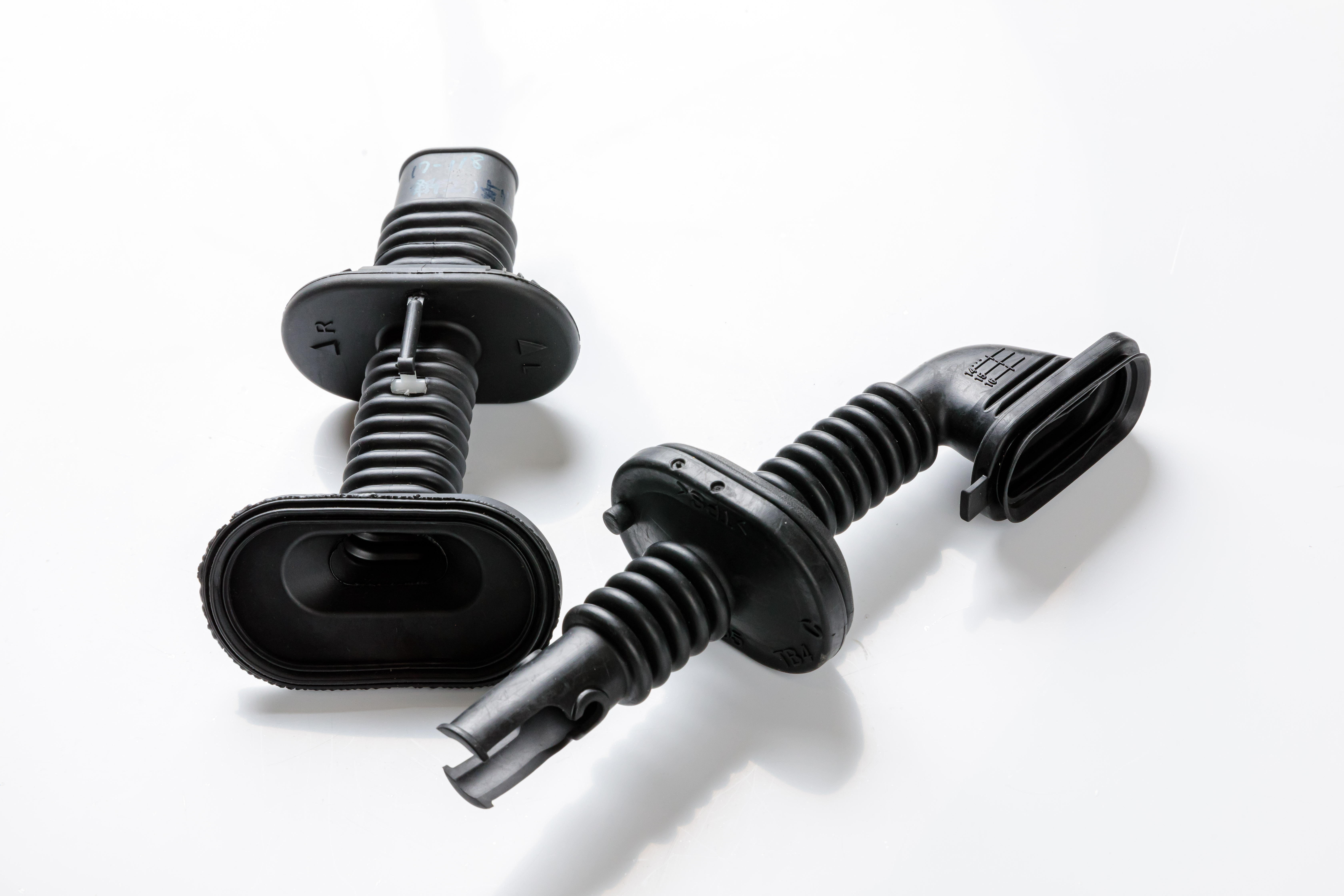

ジャバラ、ブーツ、ホース、アンダーカットを含む製品では、脱型方法が課題になることがあります。成形はできても、取り出し時に破れる、伸びる、変形するといった問題が出る場合があります。
図面を見る際は、抜き方向、変形しやすい部分、脱型時に無理がかかる箇所を確認しておくことが大切です。形状によっては、設備を追加する前に金型構造の見直しが必要になるケースもあります。

ジャバラ、ブーツ、ホースのような形状では、「本当に自動化できるのか」と迷うことがあります。形状によっては、脱型方法や金型構造の工夫で省人化につながるケースがあります。
図面段階で抜き方向、変形しやすい箇所、アンダーカットの有無を確認しておくと、自動化の可能性を整理しやすくなります。

・ジャバラ、ブーツ、ホースなど特殊形状である

ジャバラ、ブーツ、ホース、アンダーカット形状では、脱型方法や金型構造の確認が欠かせません。全自動化だけではなく、部分的な省人化が合う場合もあります。
