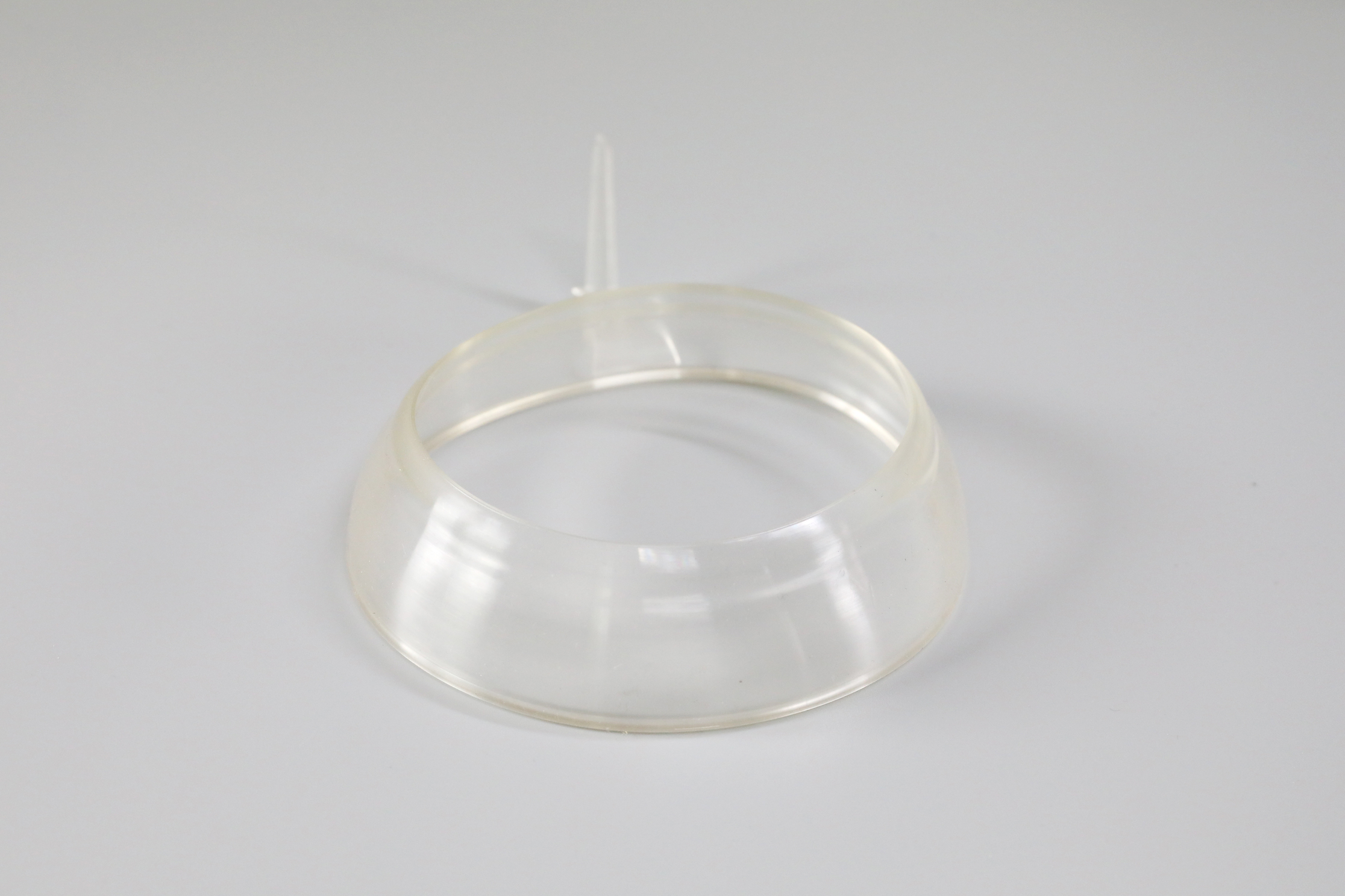

LSRは、液状シリコーン材料を用いる成形方式です。流動性が高く、低い射出圧でも細かな部分まで材料が入りやすいため、薄肉形状や複雑形状で検討されることがあります。
流れやすい材料だからこそ、金型設計の影響を受けやすい面もあります。ゲート位置が合わないと流れが偏り、空気が抜けにくい形状では未充填や気泡が起こることがあります。材料が細部まで入りやすい反面、不要な部分へ流れ込み、バリにつながる場合もあります。
液状シリコーン金型では、材料特性に合わせた設計が欠かせません。図面を見る際は、形状が作れるかだけではなく、材料がどう流れるか、空気がどこに残るか、成形後にどう取り出すかまで確認する必要があります。こうした初期判断が、量産時の安定性にも関わります。

LSRは薄肉部へ流れやすい材料です。ただ、肉厚差が大きい形状では流れ方に偏りが出ることがあります。薄い部分に材料が届かない、厚い部分へ流れが集中するといった課題が出る場合もあります。
図面を見る際は、最小肉厚だけで判断しないことが大切です。薄肉部と厚肉部のつながり、全体の肉厚バランスを見ながら成立性を確認したいところです。「この薄さでショートしないか」「端部まで材料が届くか」は、図面段階で確認しておきたい事項です。
