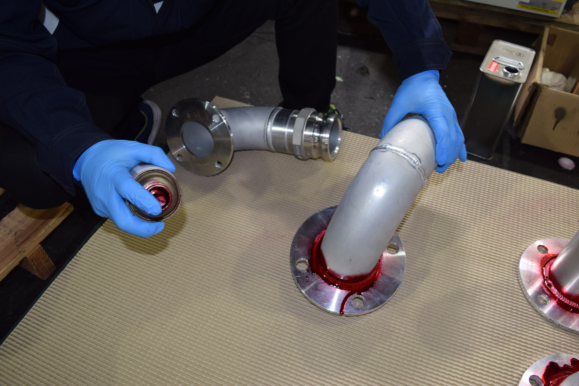

【試験工程】
1. 前処理
試験面を洗浄し、油分・異物を除去することで探傷剤の浸透性を高めます。
2. 浸透処理
赤色もしくは蛍光タイプの浸透液を塗布し、規定時間浸透させます。
3. 余剰浸透液の除去
表面に残った浸透剤を除去し、検査対象の輪郭を明確にします。
4. 現像処理
白色の現像剤を使用し、浸透した液を表面に引き出すことで欠陥の位置が明確になります。
5. 目視検査
指示模様を観察し、欠陥の有無や形状・位置を記録します。
