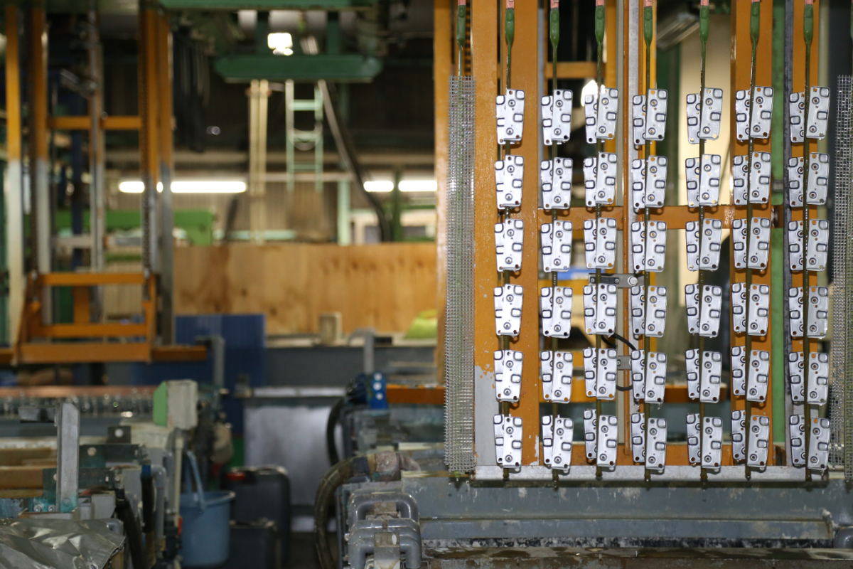

全自動ラックめっき装置(光沢スズ・半光沢・無光沢スズ)を導入しています。
全自動ラックめっき装置のメリット
・コンピューター制御で一貫生産を行うので、
品質の安定や効率的に生産できるメリットがあります。
・全自動機なので多量生産が可能(納期遵守)
・めっきのシミ等の品質対応が万全
・その他手動にて光沢銀めっき、無光沢銀めっきや金めっき、ニッケルめっきや黒色錫ニッケルめっき等処理可能です。

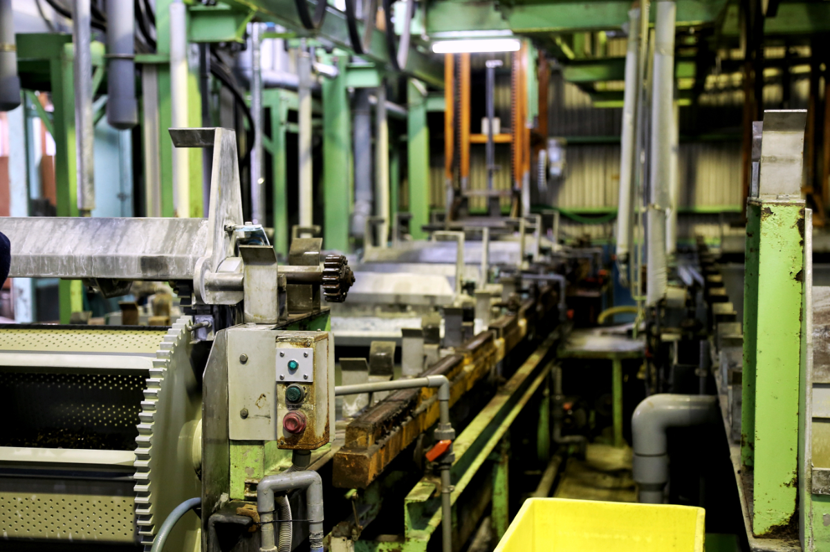

自動バレルめっき装置は、素材の脱脂からメッキ、乾燥まで生産ラインを提供します。
コンピュータ制御管理により、品質の安定が保たれており、さらに特殊動作を組み込むことで、製品のシミを防ぐことができます。
この高度な技術により、さまざまな種類のメッキが可能です。
自動バレルめっきラインで生産されるメッキの種類には、青化銅や硫酸銅、ピロリン酸銅などの銅メッキ、ニッケルメッキ、半光沢や無光沢の銀メッキ、そして半光沢や無光沢錫メッキ(有機酸浴)があります。また、スズ・ニッケル合金メッキや亜鉛メッキ、ニッケルフリーメッキの銅錫合金メッキ(黒、白)にも対応しています。その他にも金メッキや黒色スズ・コバルト合金メッキをはじめとする各種メッキがラインアップされています。
これにより、あらゆるニーズに応じた品質の高いメッキ処理が提供され、精密な製品に求められる高い耐久性と美しい仕上がりが実現されます。

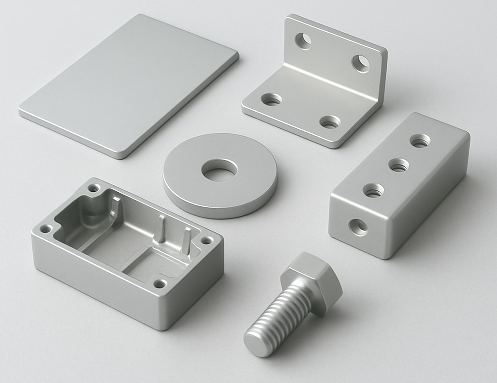

環境対応型・高耐食化成処理(ベルスクード処理)
ベルスクード処理は、A1100、A2017、A5052などのアルミニウム合金およびADC12などのアルミダイカスト素材に適用可能な高耐食性化成処理です。3価クロム化合物による皮膜を形成することで、従来の6価クロム処理を超える優れた耐食性を実現し、さらに塗装下地としても高い密着性を発揮します。
環境負荷の少ない処理として、6価クロムを含まず、RoHS指令やREACH規制などの各種環境規制にも対応。安心してご使用いただける次世代の化成処理技術です。
【特長と利点】
環境にやさしい処理
6価クロムフリーで、環境規制への対応も万全
抜群の耐食性
自己修復機能により、皮膜欠陥からの腐食を抑制
従来の6価クロム処理以上の耐久性を実現
塗装密着性の向上
化成皮膜が塗膜との密着性を高め、塗装品質を安定化
精密部品にも対応可能
寸法変化がほとんどなく、高精度部品にも適用可能
ベルスクード処理は、アルミニウム製品に求められる高い耐食性と塗装品質を両立させる、信頼性の高い表面処理です。
精密部品から外装品まで幅広い用途に対応可能ですので、環境と品質を両立した処理をお探しの際には、ぜひご相談ください。

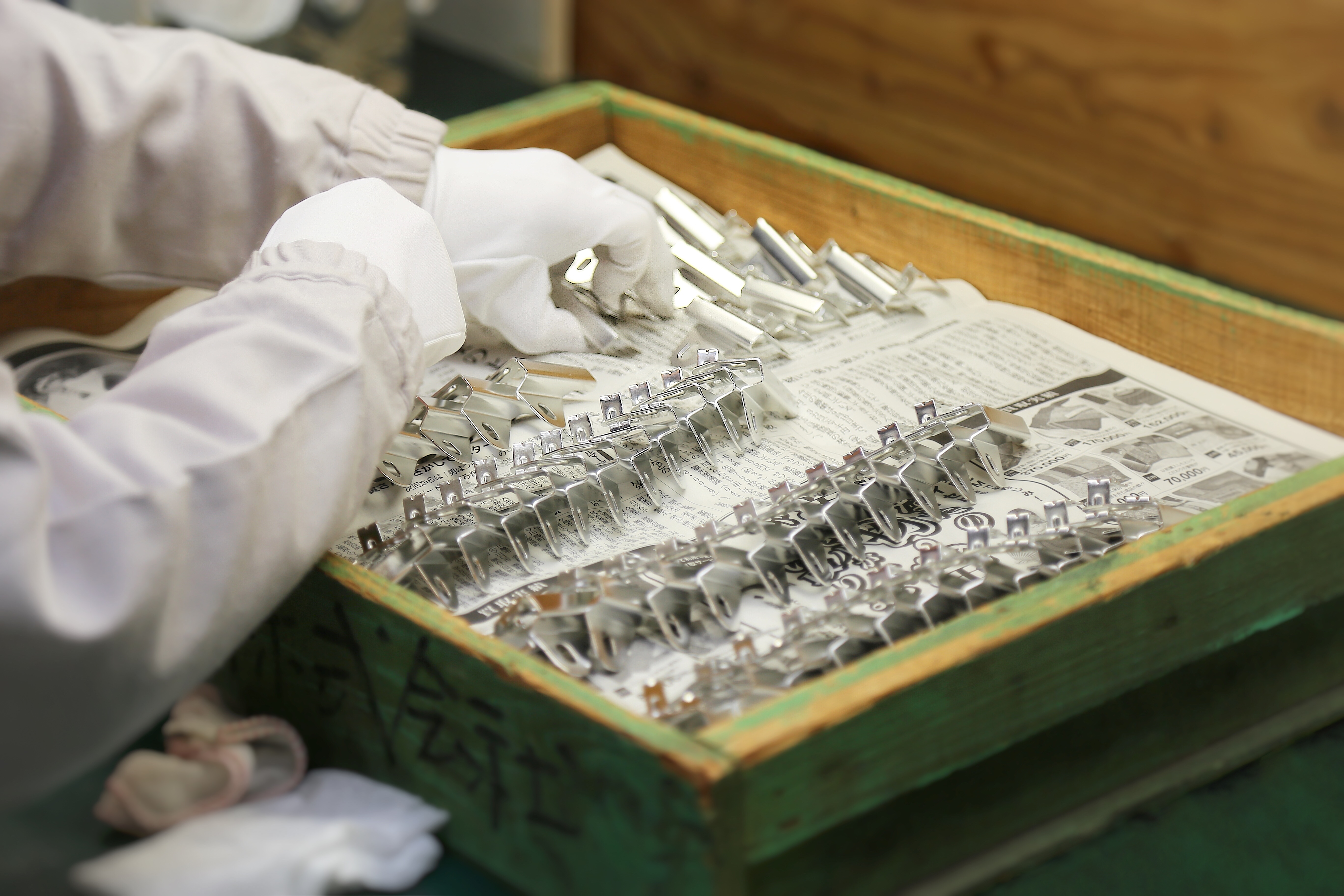

製品の品質を保つために、当社では各種設備を活用し、厳密な測定・分析を通じて品質の管理と改善に取り組んでいます。
レーザー元素分析ヘッドでは、マイクロスコープで観察しながら、気になる箇所をそのままの状態で元素分析が可能です。これにより、微細な部分まで正確なデータを取得することができます。
蛍光X線式膜厚計を使用することで、製品を破壊することなくめっきの膜厚を測定でき、非破壊での高精度な検査を実現しています。
さらに、原子吸光分析装置によって、めっき液の成分を詳細に分析。めっき液の安定性を保ち、不具合発生時の迅速な原因特定にも対応しています。
そして、最終工程となる検査は、人の目と手によって丁寧に行い、確実な品質確認を実施しています。
これらの設備と人的チェックを組み合わせることで、製品一つひとつに対し、信頼性と高品質を保証しています。
