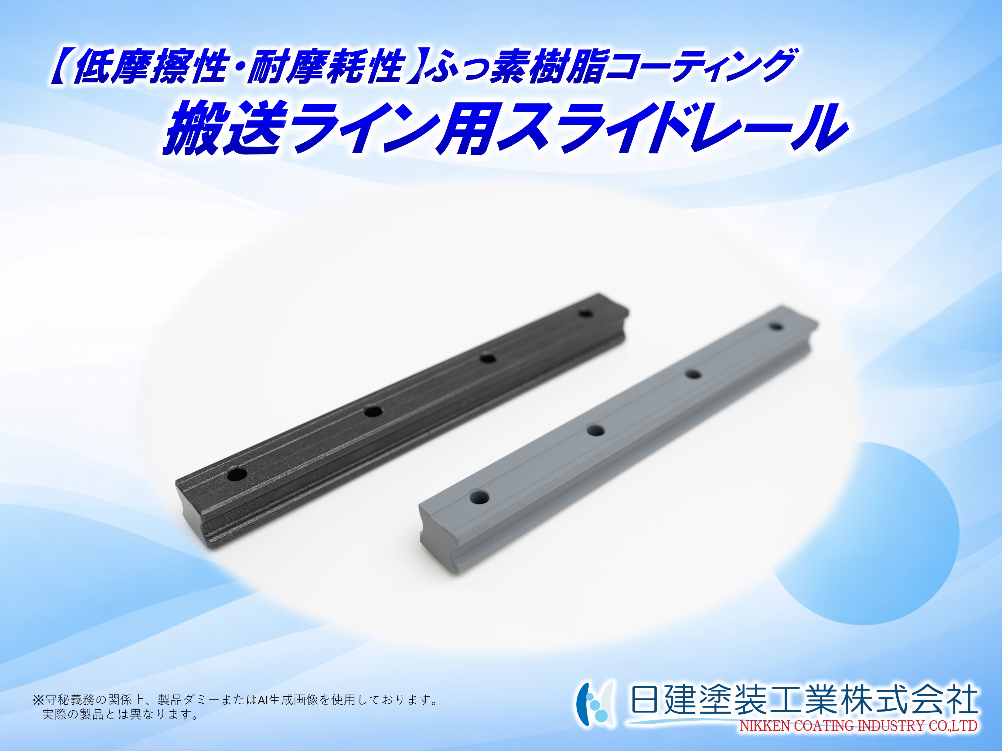

各種製造ライン、組立て工程、物流・マテハン機器などにおいて、ワーク(部品や製品)の移動経路を誘導・支持する金属製ガイドレール(スライドレール、摺動プレート)にふっ素樹脂コーティングを施工した事例です。
■ コーティングの目的
搬送物や治具が連続的に接触・摺動するガイドレールにおいて、本コーティングを施す目的は「優れたすべり性(低摩擦特性)の付与による搬送性の向上」および「使用条件(負荷・摩擦頻度)に応じた耐久性の最適化」にあります。
①摺動抵抗の低減によるスムーズな搬送とトラブル防止
ふっ素樹脂特有の低い摩擦係数により、ガイドレールと接触するワークとの間の動摩擦抵抗を最小限に抑えます。摩擦による引っかかりや引っかかりに起因するライン停止(チョコ停)を防止し、ワークの確実なスライド移動を実現します。また、搬送物との擦れ合いによる外観へのキズ付き(製品不良)のリスクも低減します。
②使用条件に応じて仕様選定
搬送環境、負荷の度合い、ワークの重量や材質に応じて、最適なコーティング仕様を提案可能です。摩擦抵抗の低減や軽負荷での滑り性を最優先とする場合は「PTFEコーティング」を、高速搬送や重量物の移動、金属同士の強い当たりなどによって摩耗が懸念される場合は「変性ふっ素樹脂コーティング」を選択し、耐久性を最適化できます。
③タクトタイムの安定とメンテナンス工数の削減
摺動抵抗が均一化されることで、搬送速度やプッシャーのシリンダー推力が安定し、生産タクトの向上・安定につながります。また、摩耗によるレールの削れ(金属粉の発生)や、ワーク側から移る異物の付着を抑制できるため、部品交換や清掃の頻度を減らし、工場の生産性向上をサポートします。
