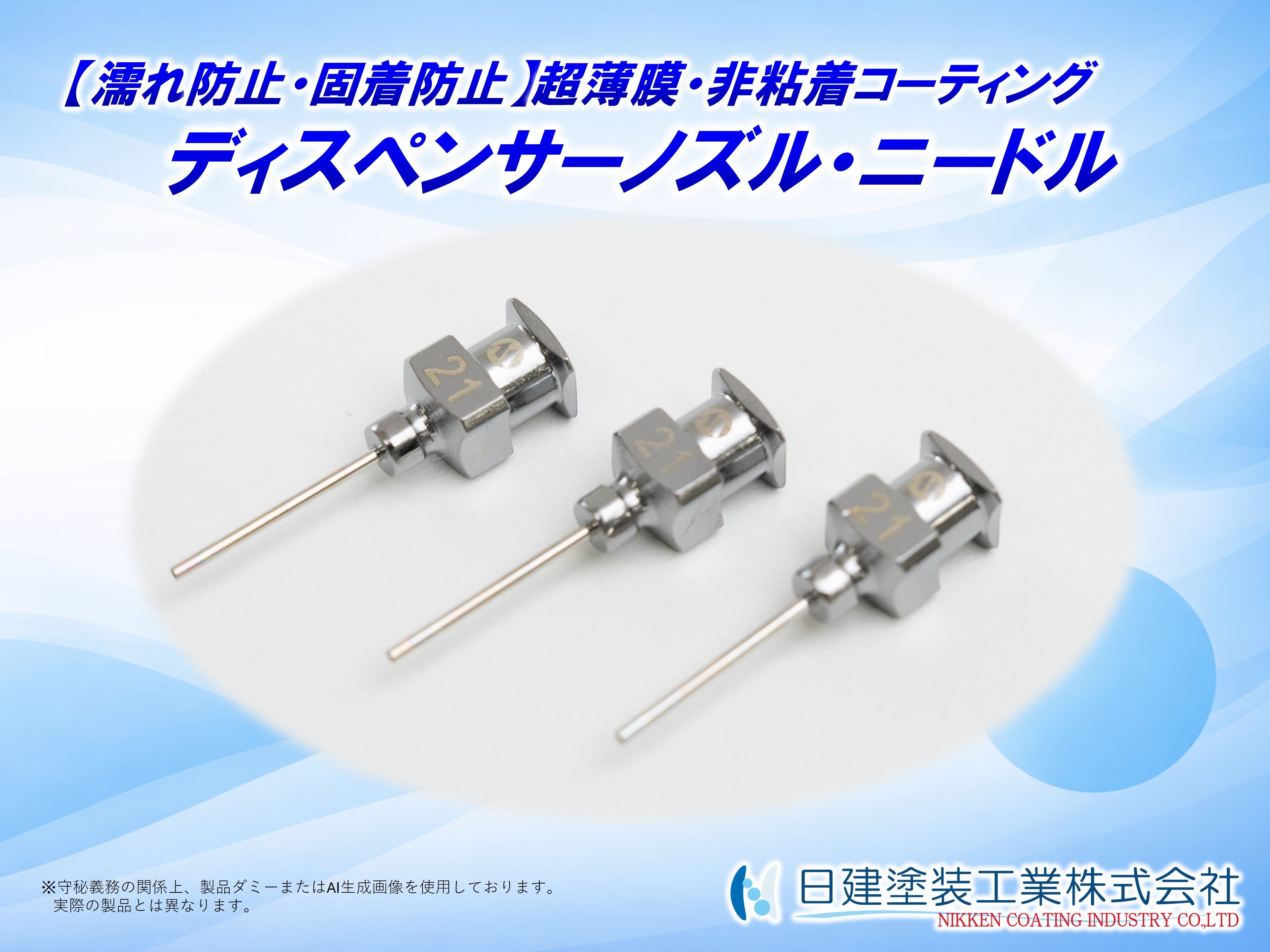

本製品は、エレクトロニクス、自動車、医療など、様々な製造工程の自動化ラインで広く使用される定量吐出装置(ディスペンサー)の金属製ノズルに、当社独自の超薄膜・非粘着コーティング「NonStick STC」を施工した事例です 。ノズル先端の微細な内径形状(細穴)の機能を損なうことなく、精密かつ均一な機能性皮膜を表面に形成しています。
■ コーティングの目的
液状の接着剤、樹脂、オイル、導電性ペーストなどの微量吐出工程において、本コーティングを施す目的は「液剤の外面這い上がり防止による吐出安定性の向上」および「ノズル先端への液剤固着防止」にあります 。
①液剤の這い上がりを防止し、吐出精度・安定性を向上
ノズル外面への液剤の濡れによる「這い上がり」現象を抑制します 。液剤がノズル側面に引っ張られることなく、狙い通りの位置へ真っ直ぐ、かつ定量通りに塗布できるため、ドットやラインの描画精度を高め、吐出工程の安定化に寄与します 。
②ノズル先端への固着・液だれ(液残り)を抑制
「NonStick STC」が持つ優れた非粘着性・撥水性・撥油性により、吐出終了時の液切れをスムーズにし、先端への液だれや液残りを低減します 。液剤の固着によるノズルの目詰まりの発生を抑え、自動化ラインの直行率向上に貢献します 。
③ 1µm以下の超薄膜で細穴を塞がない精密施工
従来のふっ素樹脂コーティング等の多くは数十µmの膜厚が必要であり、微細ノズルの先端に施工すると吐出穴を塞いだり、内径寸法を変化させたりするリスクがありました。これに対し、「NonStick STC」は1µm以下の超薄膜で高い非粘着性を発揮するため、ノズル本来の極小の内径形状を維持したまま成膜が可能です 。
