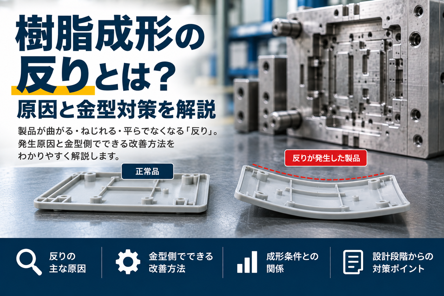

射出成形品が冷却後に曲がったり、ねじれたり、平らでなくなったりする現象を「反り(Warpage)」といいます。
反りは、外観品質だけでなく、組み付け精度や寸法精度にも影響を与えるため、多くの製造現場で課題となる成形不良です。
成形条件を調整することで改善する場合もありますが、何度条件を変更しても改善しない場合は、金型の冷却設計やゲート位置、製品形状などを見直す必要があります。
この記事では、反りが発生する原因と、金型メーカーが行う代表的な改善方法について解説します。
■反りとは
反りとは、成形品が設計どおりの形状を維持できず、冷却後に変形する現象です。
製品全体が反る場合もあれば、一部分だけが反ることもあります。
特に次のような製品では発生しやすい傾向があります。
・平板形状の製品
・長尺製品
・肉厚差が大きい製品
・リブが多い製品
・箱形状の製品
・精密部品
反りが発生すると、組み付けできない、隙間ができる、寸法公差を満たせないなど、製品として使用できなくなる場合があります。
