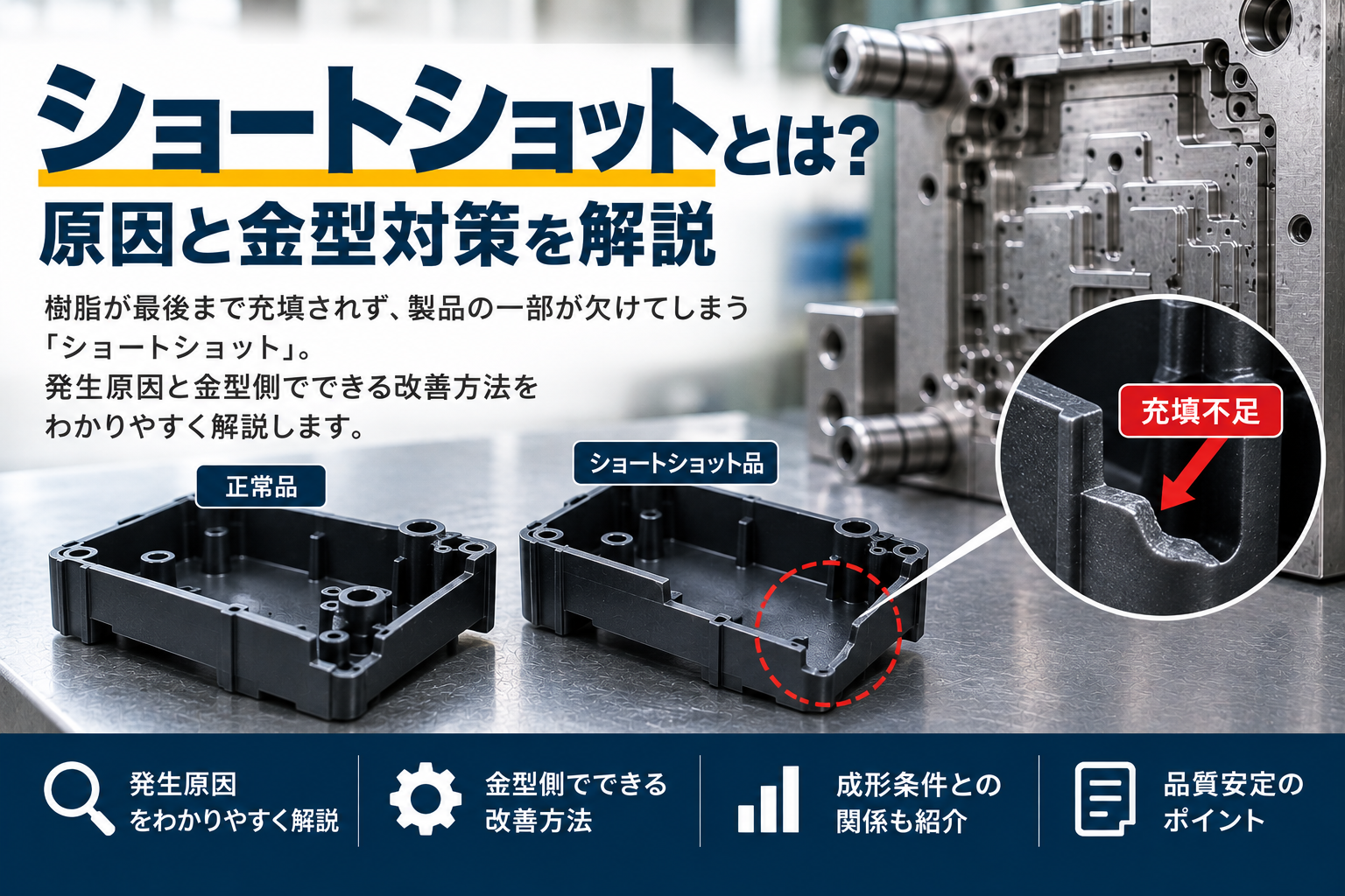

射出成形で製品の一部が欠けたり、樹脂が最後まで充填されず未完成の状態になったりする現象を「ショートショット」といいます。
ショートショットは、成形条件だけでなく、金型の流路設計やガス抜き、ゲート形状などが原因となることも多く、量産現場でも頻繁に発生する成形不良の一つです。
射出圧力や樹脂温度を変更しても改善しない場合は、金型側から原因を確認する必要があります。
この記事では、ショートショットの原因と、金型メーカーが行う代表的な改善方法について解説します。

ショートショットとは、金型内へ射出された樹脂がキャビティの隅々まで充填されず、製品が欠けた状態で固まる成形不良です。
発生箇所は製品形状によって異なりますが、一般的には次のような場所で発生しやすくなります。
・製品の先端部
・薄肉部分
・ゲートから最も遠い箇所
・細いリブの先端
・深い形状の底部
・ガスが溜まりやすい部分
ショートショットが発生すると、製品として使用できないだけでなく、寸法不足や強度不足など品質にも大きく影響します。
