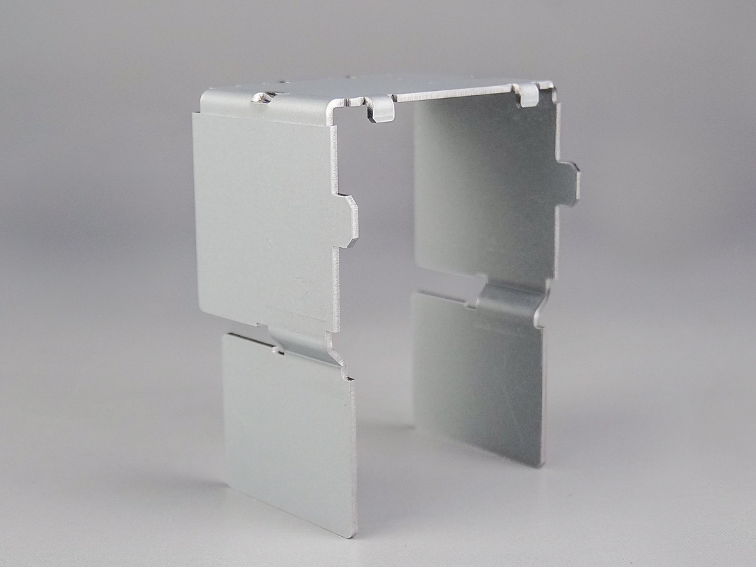

◆ 材質:支給材(鉄系)
◆ サイズ:50×40mm
◆ 板厚:t0.8
◆ 精度:±0.1
◆ 数量:1000
◆ 納期:5日
本製品は、支給材(鉄系)の板厚0.8mmを使用して製作した精密板金部品です。数量1,000個という、試作には多く量産には少ない「準量産」に近いオーダーに対応した事例です。
■ レーザー加工機の夜間稼働で1,000個のブランクを短期間で確保
夜間の稼働時間を有効活用することで、ブランク加工を滞りなく進め、短納期につなげています。
■ 社内製作の簡易金型で高精度・短納期を両立
単独工程用の簡易金型を社内で設計・製作することで、複数箇所の同時曲げによる加工時間の短縮と、公差の厳しい箇所でも安定した再現性の高い仕上がりを実現しています。
■ ボトルネック解消と数量増への柔軟な対応
工程ごとに金型を分離した簡易構造を活かし、時間のかかる工程の型を複数用意して複数人で作業することで、ボトルネックを解消。さらなる数量増や短納期の要請にも対応できる体制を整えています。
