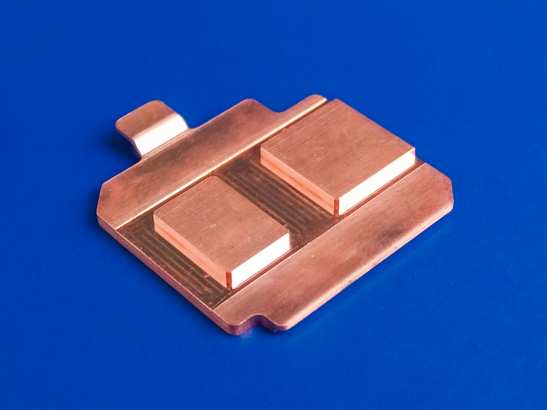

【製品概要】
◆ 材質:C1020
◆ サイズ:30×30mm
◆ 板厚:t3.0
◆ 精度:±0.05
◆ 数量:200
◆ 納期:21日
本製品は、板厚3.0mmの無酸素銅(C1020)を使用して製作したLEAD BASEです。
■ プレスから切削への工法転換で短納期・コスト低減を実現
中央の凸部は潰し量が多くプレス加工での成形が困難なため、切削加工への工法転換をご提案。プレス・板金から機械加工までワンストップで対応できる自社設備があるからこそ、最適な工法を柔軟に選択でき、21日間という短納期での納品を実現しています。
■ 内製金型によるZ曲げ加工でコストを抑制
Z形状部は板厚が薄い低い段形状のため、削り出しではなく内製金型による曲げ加工で対応。工法の選択によりコストを抑えながら高精度な仕上がりを実現しています。
■ ワイヤーカットによる効率的な外形加工
200個のロットに対し、重ねて加工できるワイヤーカットを活用することで、効率よく外形加工に対応しています。
