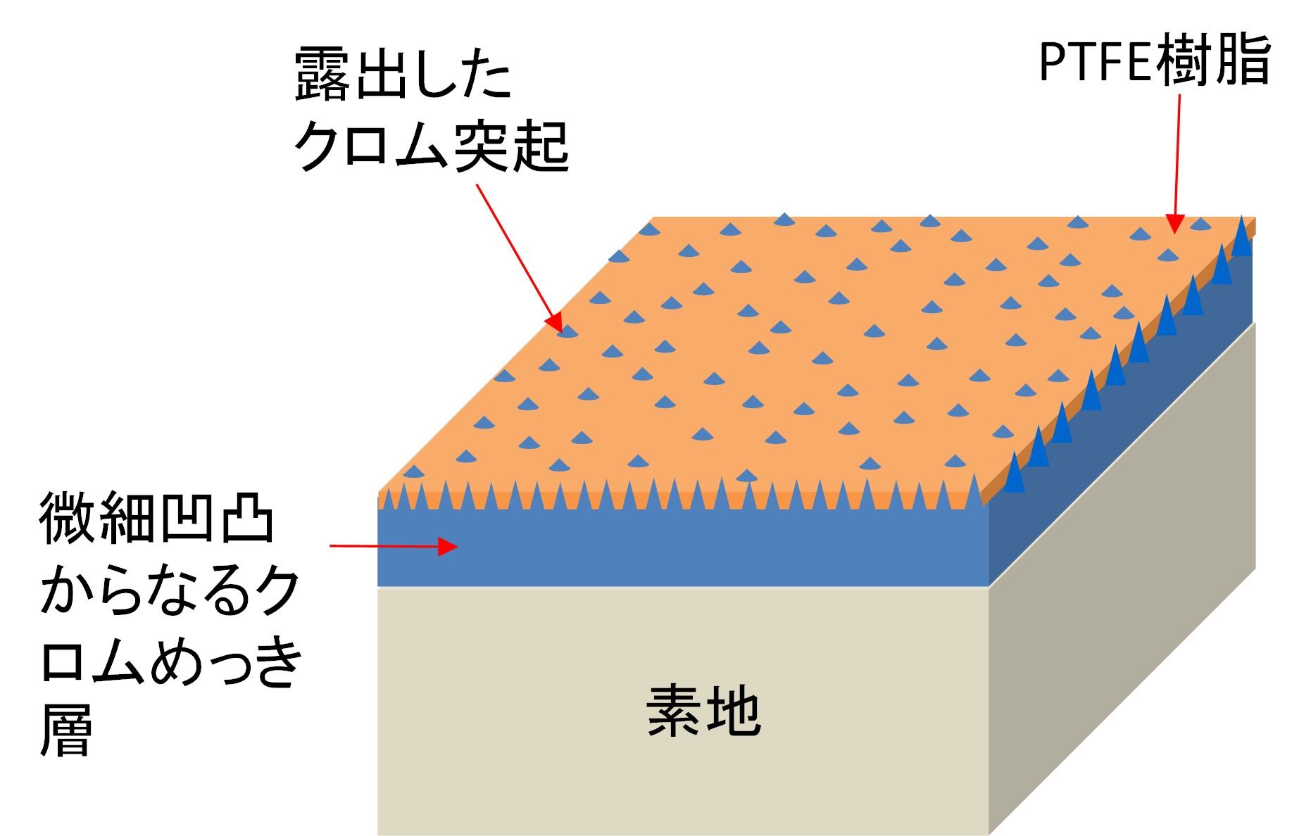

摩擦係数フッ素樹脂なみ!自己潤滑性クロムめっき「テフロックS」
弊社オリジナルの「テフ・ロックS」は特殊な方法で表面に微細な凹凸を持つクロムめっきとフッ素樹脂の複合化皮膜です。
表面の特殊形状により、金属やセラミック部品との摩擦時に優れた潤滑性を発揮!!
この処理を施して摩擦を行った場合の摩擦係数はフッ素樹脂なみの0.1!!
フッ素樹脂とは異なり、クロムめっきですので摩耗に強く長期間この性能を維持できます。
