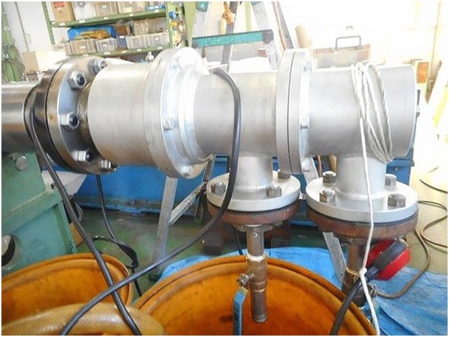

冷却目的のロールの場合、熱媒体の水もしくは温水により、内部に腐食が発生したり、あるいは配管内に蓄積したスケールなどの要因で流れが堰き止められるなどし、冷却効率が悪くなったり、温度ムラができ、生産に支障をきたすことがあります。
また、加熱目的のロールの場合、主に熱媒体は油になりますが、油の劣化などにより固形化したものがロール内部に蓄積され、やはり加熱効率が悪くなり、温度ムラなどが発生し、生産に支障をきたします。
上記のような場合、内部洗浄で温度ムラを解消できるかもしれません。
使用目的により堆積物などを推定し、洗浄に使用する薬品の選定を行い、状態に応じた洗浄作業を行います。
注意点としては、薬剤によって内部に施工した処理が剥離する恐れがあることです。
また、温度ムラの原因が流路の詰まりでない場合、洗浄で温度ムラは解消できません。
ロール内部のトラブルなど、お困りの事案が御座いましたら、是非オテックにお声掛けをください。
