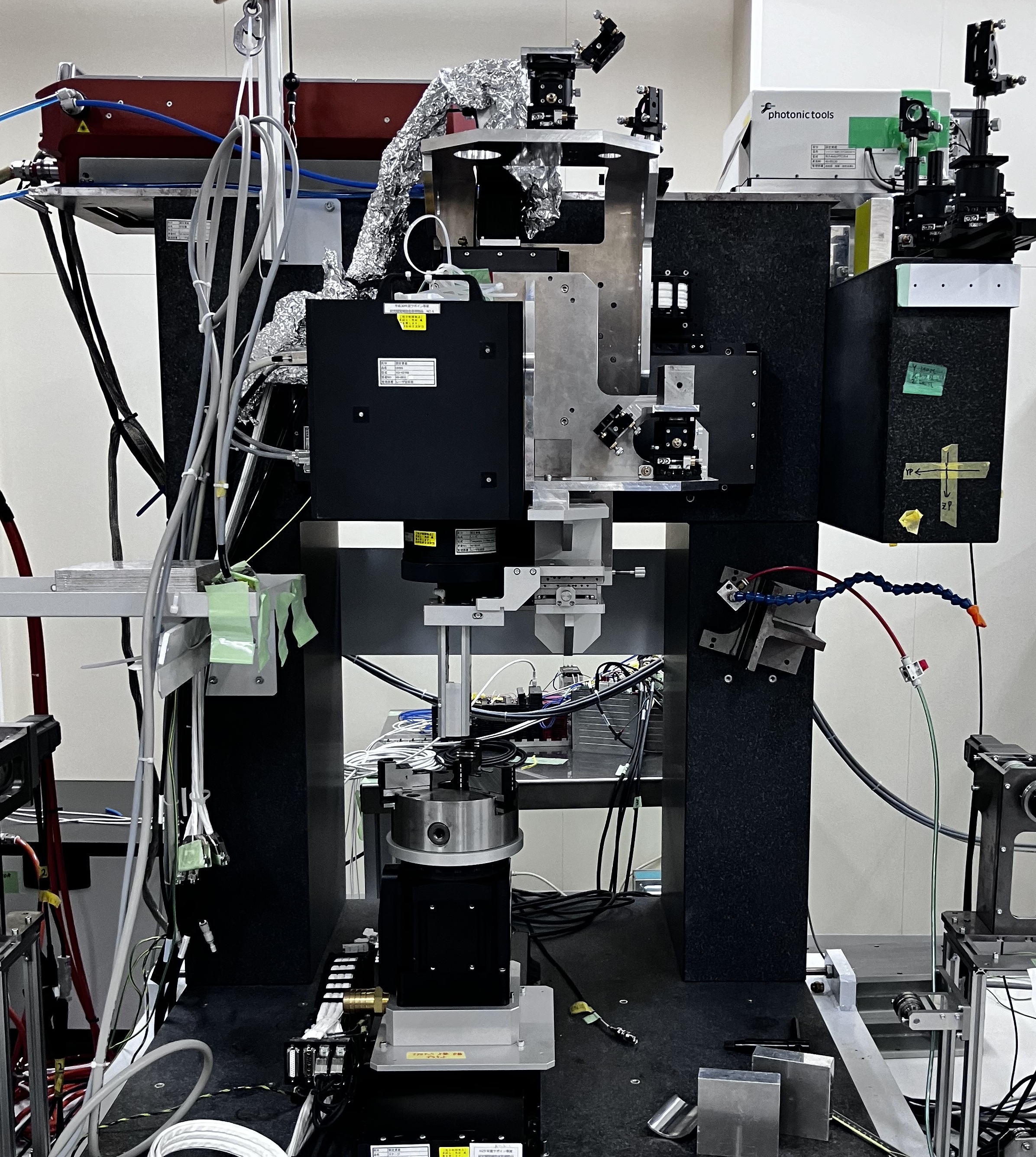

タマリ製レーザー微細加工機。Amplitude社のフェムト秒レーザー発振器を搭載しており、超短パルスレーザーを使用した非熱加工が可能です。発振器のユニットを着脱することで波長をIR(1030nm)からUV(343nm)に切り替え可能。レーザーを集光させる加工ヘッドを取り換えることもでき、レーザーの集光径の調整、加工範囲の調整もでき、ポリゴンスキャナを搭載することで高速加工も対応できます。装置本体にXYZ軸+Θ軸が実装されており、お客様のワークに合わせた微細加工を実施しております。
加工品に対しての熱影響などのダメージを極力抑えたい、十数μm~数十μmレベルの加工をしたいなど、微細な加工に適した装置です。
加工実績例
・超硬材 溝堀り&切断加工、ポリイミド切断&穴あけ加工加工、セラミック ディンプル&エンボス加工、金属材料 剥離&表面改質、半導体ウェハ 切断&表面除去等

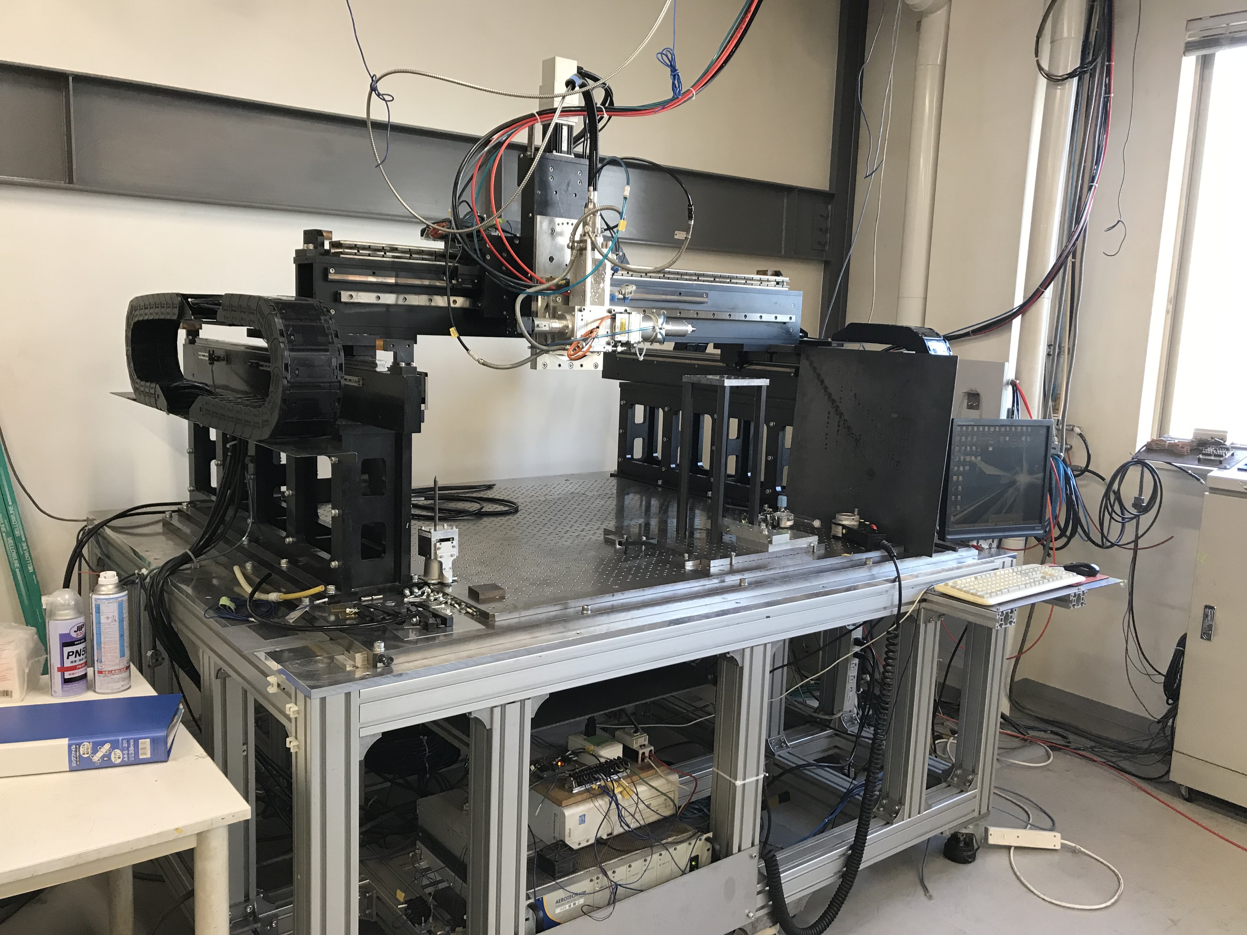

タマリ製高精度レーザー加工機。XY軸をエアロテック社製リニア軸を使用しており(Z軸はボールねじ)、プレシテック社製レーザー切断ヘッドを搭載した、薄板から厚板まで可能なレーザー切断機。切断ヘッドを溶接ヘッドに取り換えることも可能。
平面材料に対するレーザー切断、レーザー溶接をご希望のお客様に適した装置です。
対応発振器例
IPG製シングルモードレーザ、IPG製マルチモードレーザ、IPG製センターシングルモードリングモードレーザ、FINLASE製センターマルチモードリングモード等
加工実績例
・鉄、SUS、ハイテン材、アルミ、銅など。
