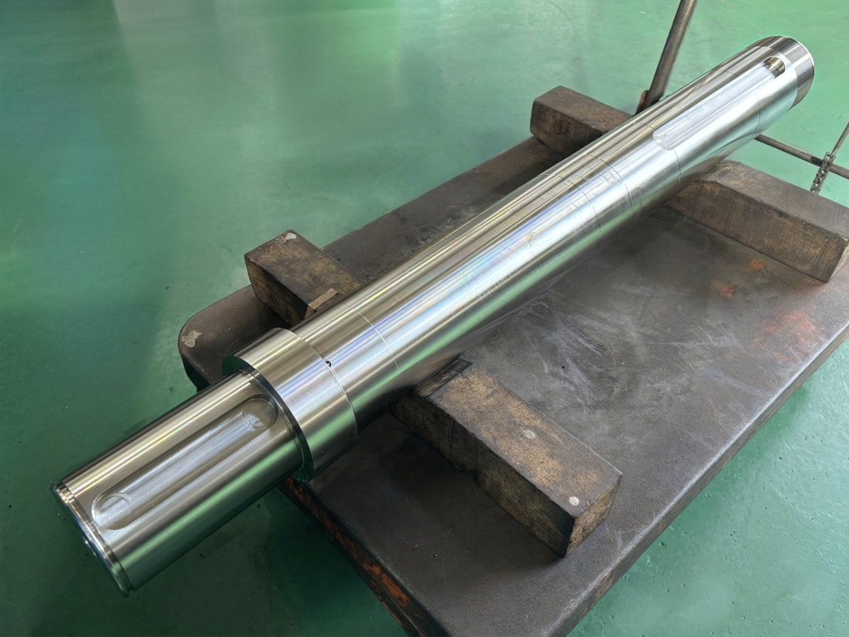

ポンプ設備において、《インペラシャフト》はインペラ(羽根車)を回転させ、液体や気体にエネルギーを伝える中核部品です。インペラシャフトは単なる「棒」ではありません。軸受け部・シール部・インペラ取付け部など、それぞれの箇所に異なる精度要求があり、すべての寸法が公差内に収まらなければ、ポンプの性能低下・異音・振動・最悪の場合は破損へとつながります。
特に今回のような《φ85h5》という軸受けはめあい公差は、IT5級の厳格な管理が必要です。h5公差はゼロを上限として約0~-0.011mmという非常に狭い範囲。さらに《φ95 -0.025/-0.038》という外径公差も、一般加工では安定して出しにくい数値帯です。製品全長《φ92×936mm》という細長い形状は、加工中の撓み・びびりが精度に直結するため、段取りと切削条件の見極めが極めて重要です。

SUS304はステンレス鋼の中でも最も一般的な材質ですが、加工現場では「難削材」として知られています。加工時に加工硬化が発生しやすく、切削工具への負担が大きいため、普通に削ろうとすると寸法が安定しない、面粗度が悪化する、工具が折れるといったトラブルが起きがちです。
シンセラでは、SUS304・SCM・FCDなどの素材加工に長年取り組んできた実績があります。材質ごとの最適な切削条件・刃具選定・クーラント管理を熟知しており、《安定したミクロン単位の精密加工》を量産ベースで実現しています。
今回のインペラシャフトにおける重要なポイントは3つです。
・公差管理:φ85h5のはめあい精度をロット全数で安定維持
・振れ・真直度:全長936mmの長尺形状における軸振れ抑制
・面粗度:シール面・軸受け面の表面粗さRa管理
これらを一貫した工程で、旋盤加工からマシニングセンタによる仕上げまで社内で完結させることが、シンセラ品質の源泉です。

長尺シャフト加工では、旋盤の心押し台・振れ止めを活用した《たわみ抑制セッティング》が不可欠です。シンセラでは熟練作業者が適切な段取りを行い、工程内での寸法確認を徹底することで、公差内への安定した仕上がりを実現します。
