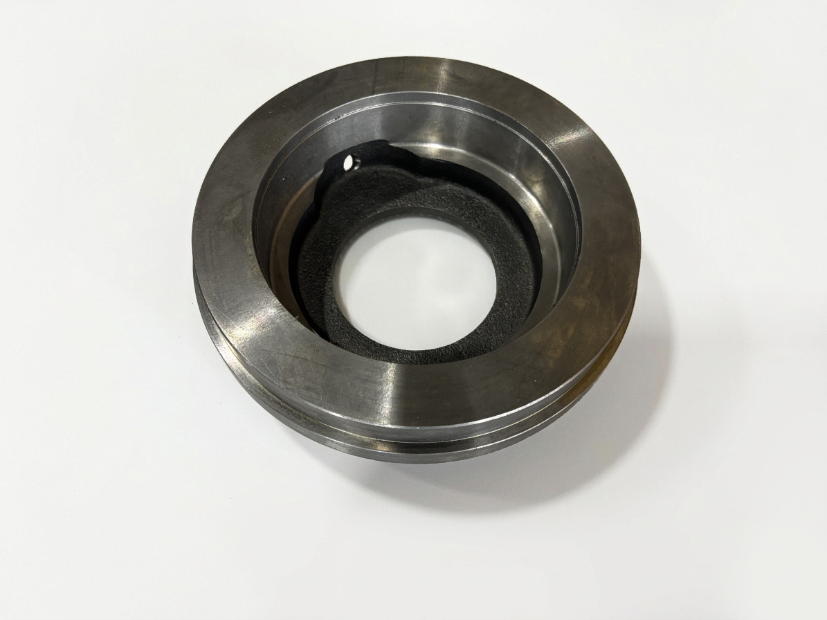

ベアリングインナーケースの役割を少し深堀りしてみましょう。ベアリングは、軸とケースの間で荷重を受けながら滑らかな回転を実現する機械要素です。そのベアリングをケース側で受ける「インナーケース」は、内径・外径それぞれの寸法精度と真円度が極めて重要で、わずかなズレが《振動・異音・早期摩耗》に直結します。特にポンプ用途では、流体圧力による負荷変動が常時かかるため、《寸法精度の安定した量産対応力》が製造パートナー選定のカギになります。
今回のご依頼品は、材質FC200(ねずみ鋳鉄)、製品サイズφ220×73、外径φ206(公差0/-0.01)、内径φ150(公差+0.033/+0.01)という厳格な寸法条件を持つ部品です。内径公差レンジはわずか0.023mm、外径公差レンジは0.01mmという《ミクロン単位の精度管理》が求められます。これを50個/ロットで安定供給できる加工パートナーをお探しではありませんか?
◆ FC200鋳鉄の加工特性とシンセラの専門対応力
FC200(ねずみ鋳鉄)は、優れた減衰性と被削性を持ちながら、引張強さや衝撃に対しては脆い特性があります。そのため、《切削条件の最適化》と《びびり振動の抑制》が加工精度を左右する重要なポイントです。
特にφ206外径の公差0/-0.01(レンジ0.01mm)という要求は、工具摩耗・熱変位・チャッキング力まで総合的に管理しなければ安定しない、高難易度の加工領域です。シンセラでは、FC・FCD材の鋳物加工を長年の主力業務として取り組んでおり、《素材特性に合わせた切削条件データベース》と《熟練オペレーターによる工程設計》を組み合わせることで、こうした厳しい公差要件に対応しています。
