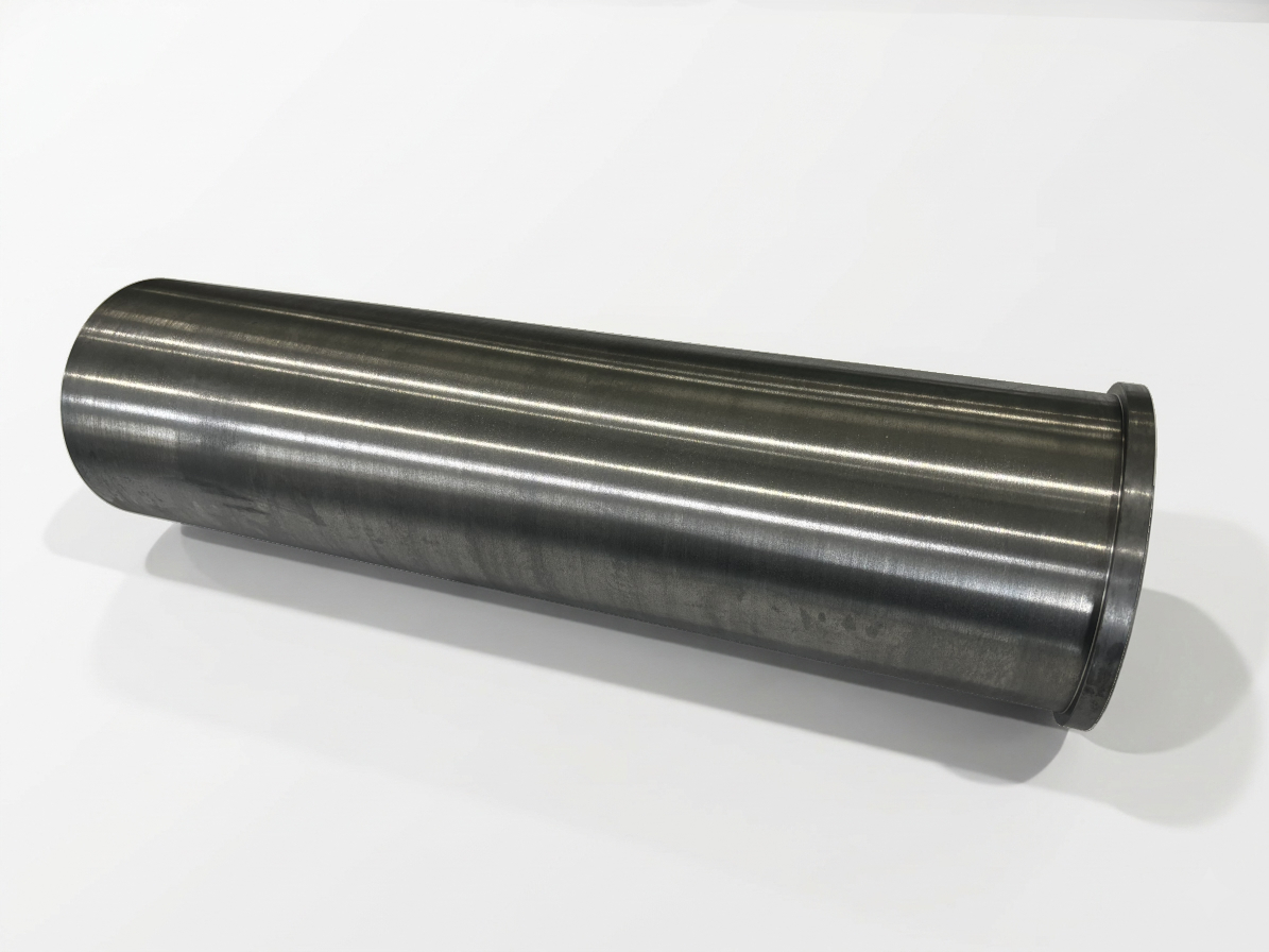

◆ ポンプ性能を左右する、スチームチェストライナの精度とは
ポンプ設備に使用される《スチームチェストライナ》は、蒸気室(スチームチェスト)の内壁に組み込まれるスリーブ状の部品です。高温・高圧の蒸気が通過する環境下で、シリンダー内の蒸気圧を保持し、ピストンやバルブとの摺動部をシールする重要な役割を担っています。
この部品に求められる精度は非常に厳しく、外径《φ124.9 公差0/-0.1》・内径《φ100 公差+0.05/0》という寸法管理が必要です。この公差が守られないと、蒸気漏れによるエネルギーロス、摺動抵抗の増大、さらには設備全体の停止リスクにまで発展します。全長430mmという長尺形状のため、加工中のたわみや熱変形を抑制しながら、高い真円度・円筒度を維持することが求められます。

スチームチェストライナのような《長尺・薄肉・高精度部品》は、一般的な加工業者では対応が難しいケースが多くあります。φ124.9×430という形状は、加工時の支持方法・切削条件・熱膨張の管理が品質を大きく左右します。
シンセラでは、《CNC旋盤33台》を保有しており、長尺ワークの加工に適した設備と段取り技術を蓄積しています。材質がFC(ねずみ鋳鉄)やFCD(ダクタイル鋳鉄)であっても、難削材対応の実績があるため、刃物選定から切削条件の最適化まで一貫して対応可能です。
また、《ISO9001:2015認証》を取得しており、加工した全品を三次元測定機・画像測定機などの検査設備で確認する品質管理体制を整えています。50個/ロットの量産においても、初品から最終品まで寸法のばらつきを最小化するロット管理を徹底しています。
