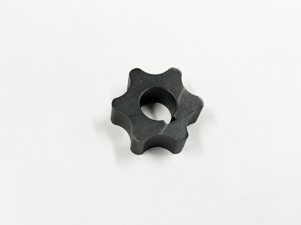

◆ トロコイドポンプの心臓部「インナーローター」に求められる高精度とは
油圧機器や潤滑システムに幅広く使われる《トロコイドポンプ》。その性能を左右するのが、ポンプ内部で流体を押し出す役割を担う《インナーローター》です。
インナーローターは、アウターローターと噛み合いながら回転することで流体を圧送する部品です。このとき、インナーローターとアウターローターのクリアランス、そしてローター側面とポンプボディとの隙間(サイドクリアランス)が、吐出量・漏れ・効率に直接影響します。特に《高さ寸法の精度》が甘いと、内部リークが増大してポンプ効率が著しく低下したり、異音・振動が発生したりと、製品不良の原因になります。
今回のワーク《SMF4030》は、製品サイズφ16×20という小径・短尺形状にもかかわらず、高さ公差レンジ《0.01mm》という非常に厳しい精度要求があります。さらにロットサイズは200個/ロットと量産規模であるため、1個仕上げるだけでなく、ロット全数を安定してその公差内に収め続けることが求められます。

《株式会社シンセラ》は、広島県世羅郡を拠点に、精密金属切削加工を専門とするメーカーです。φ16×20という小径・短尺形状のインナーローターのような部品は、加工時のセッティングや工具選定、研磨工程の管理が製品精度を大きく左右します。
シンセラでは、以下の加工工程を自社内で一貫対応しています。
・旋盤・マシニング加工による素形材の切削仕上げ
・円筒研削盤による外径精度の確保
・平面研磨による高さ寸法の精密仕上げ
・バレル研磨による面のならし・バリ取り処理
特に《高さ公差レンジ0.01》の安定生産においては、加工後の測定管理が命です。当社では画像測定機3台・三次元測定機2台・非接触型形状測定機1台を保有し、全数または抜き取り管理を徹底。公差外れを工程内で検出・排除し、ロット全数の品質を担保します。
