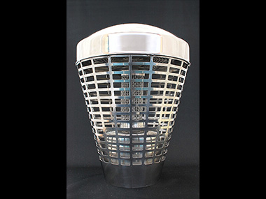

【製作事例】
ステンレス絞り加工の代表的な事例には以下のものがあります。
・SUS316Lシュート:板厚1.2mm。粉体搬送に使用され、耐食性と耐摩耗性を両立。加工硬化を防ぐため成形条件を最適化。
・水撃防止器:ヘラ絞りとカシメ加工を組み合わせ、内部に密閉空間を形成。ステンレス材仕様では耐食性を重視した構造に。
・バーナーヘッド(SUS304):φ50サイズで多数のサイドカムピアスを施した絞り加工部品。耐熱性と強度を両立し、自動車関連部品として採用。
これらは加工難度の高いステンレス材に対して、安定した品質を実現した事例です。
