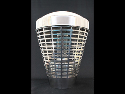

・ヘラ絞り加工:NCスピニングマシンにより、板厚3.2mm・展開φ950mmまで加工可能。単品・試作・少量生産に適し、照明セードや産業用シュート、水撃防止器などの製品実績あり。

・電機・照明部品:スタンドライトセード(三次元レーザー併用加工)
