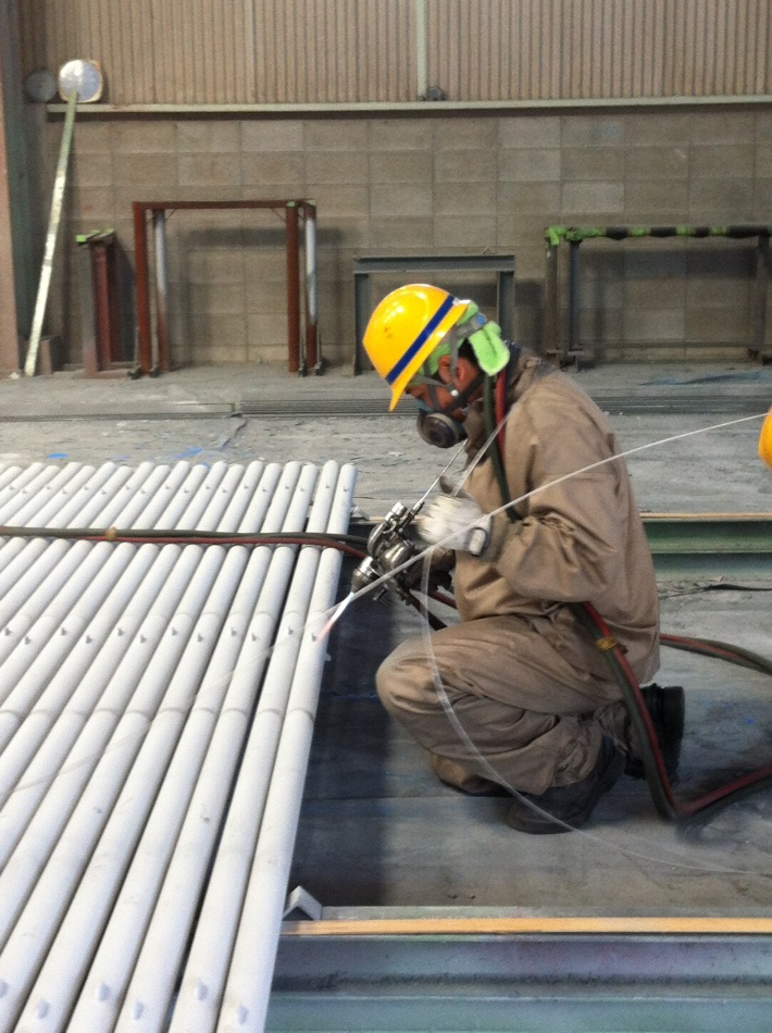

► 防錆防食溶射のメリット
・溶射装置がコンパクトで持ち運びが容易。現地施工に最適
・基材への熱歪による影響が少なく、大型構造物の形状変化を防止
・ケミカルタンクや空気タンクなど大型構造物に直接コーティング可能
・皮膜厚さが自由に制御できる(数10μ~数mm)で用途に最適な保護層を形成
・成膜速度が極めて速く、施工時間が短いため稼働停止期間を最小限に抑制
