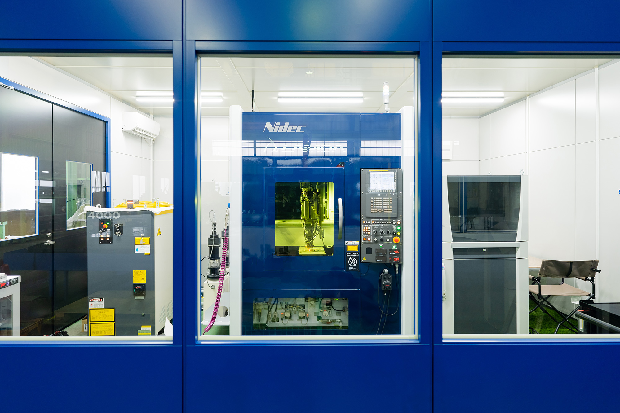

複数種の金属粉末をDED(Direct Energy Deposition)ヘッドで高速造形可能
ニアネット造形により、切削範囲を削減
耐摩耗材料へ必要箇所のみへの肉盛りが可能です。
主要仕様
【機種】: LAMDA200
日本電産マシンツール株式会社
【稼働開始】: 2022年3月
【最大造形サイズ】: 200mm×200mm×200mm
【レーザ出力】: 4kw
【粉末供給ポット数】: 2
【不活性ガスシールド】: アルゴンガス
【主軸仕様】: 2軸
対応材質 : インコネル、ステンレス、アルミニウム合金、チタン、マルエージング鋼、ハイス鋼、銅合金、など
