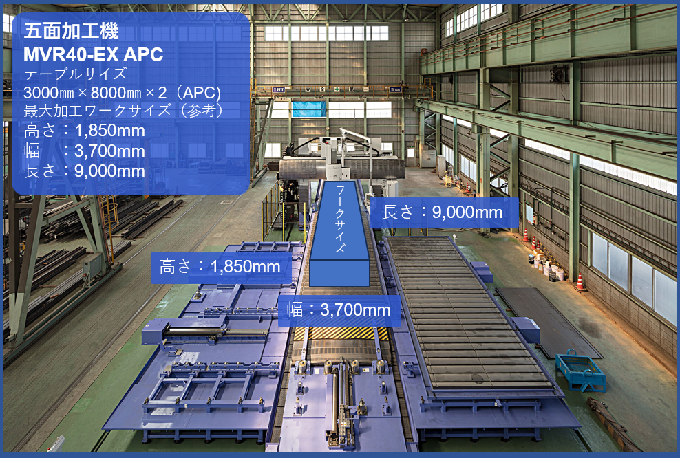

3m×8mパレットのAPC(オートパレットチェンジャー)により、
関東圏最大級の加工サイズと加工精度、
柔軟な納期対応を可能にします。
【機種】: MVR40-EX APC
三菱重工工作機械製
【稼働開始】: 2018年4月
【テーブルサイズ】: 3000㎜×8000㎜×2(APC) 県内最大級
【主軸】: 高8000min^(-1) AAC仕様 AAI 1°毎
【ATC」: 100本
【最大加工ワークサイズ】: (参考)高さ1850mm/幅3700mm/長さ9000mm
【最大加工領域サイズ】: (参考)高さ1700mm/幅3500mm/長さ8100mm
門型5面加工機3台体制で、加工を行っております。
