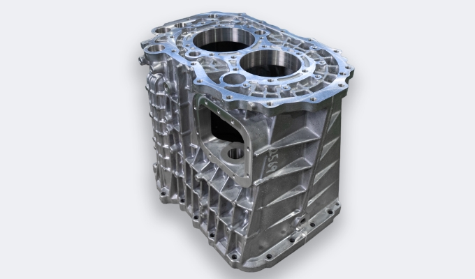

鋳物部品やダイカスト部品の図面を確認する中で、「どこまで加工が必要か」「鋳造状態のまま使えるか」と迷う場面があります。試作段階では問題が見えにくくても、量産時に組付けや寸法の考え方を整理する必要が出ることがあります。図面段階から追加工や後加工の内容を整理しておくと、工程全体も考えやすくなります。
鋳物部品やダイカスト部品では、鋳造状態のまま使える箇所もあれば、追加工が必要になる箇所もあります。取付面、穴位置、接合部など、精度が求められる箇所へ機械加工を行います。すべてを削るとは限らず、鋳肌を残しながら必要な箇所だけ追加工を行うケースもあります。

鋳物・ダイカスト部品の追加工とは、鋳造後の部品に対して切削、穴あけ、ねじ加工、平面加工などを行い、図面寸法や機能要求に合わせて仕上げる工程を指します。
鋳物加工ではFC材やFCD材などの鋳鉄系材料、ダイカスト加工ではADC材やADC12などのアルミダイカスト材が使われることがあります。建設機械、車両部品、産業機械、各種ハウジング部品など、幅広い用途で採用されています。
鋳造状態のままで完成するとは限りません。取付面、穴加工部、接合部など、精度が求められる箇所へ機械加工を行い、寸法精度や組付け性を整えていきます。追加工や後加工では、基準面や加工範囲の考え方も重要です。

〈鋳物部品の追加工〉
建設機械や車両向けの鋳物部品では、取付面、軸受部、穴位置などへ機械加工を行うことがあります。用途に応じて加工範囲を整理し、必要な箇所へ追加工を行うケースがあります。
〈ADC12などダイカスト部品の追加工〉
ダイカスト部品では、組付け精度や位置決め精度が求められる箇所へ機械加工を行うことがあります。ADC12などのアルミダイカスト部品では、取付面や接合部へ追加工を行うケースがあります。
