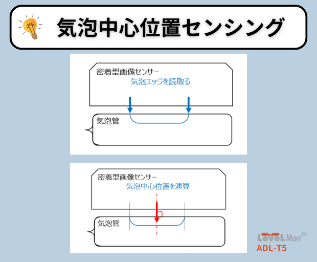

【アナログ水準器の課題とLevelManの対応技術】
従来のアナログ水準器では、気泡の長さが変わることで読み取り誤差が生じることがありました。アナログ水準器では気泡両端の位置を目盛で読み取るため、気泡の大きさを基準目盛と一致させる調整が必要になります。
LevelManシリーズではこの課題に対し、独自の補償技術「気泡中心位置センシング」を搭載しています。内蔵された気泡管のエッジ位置を密着型画像センサーで読み取り、常に気泡の中心位置を演算。これにより、気泡の長さが変化しても測定値には影響が出ません。気泡の中心位置は常に真上に位置するため、原理的に測定誤差を発生させません。また、この画像センサーは温度変化の影響も受けにくく、高い再現性を実現します。

【高信頼な気泡管と画像センサーによるハイブリッド技術】
LevelManの最大の特長は、気泡管方式と画像処理技術を融合させた点にあります。高精度な気泡管から得られる物理的な変位を、画像センサーが正確に捉え、デジタル処理を行うことで信頼性の高いデータ取得が可能になります。加えて、画像センサー自体は温度影響を受けにくいため、安定した測定が可能です。
