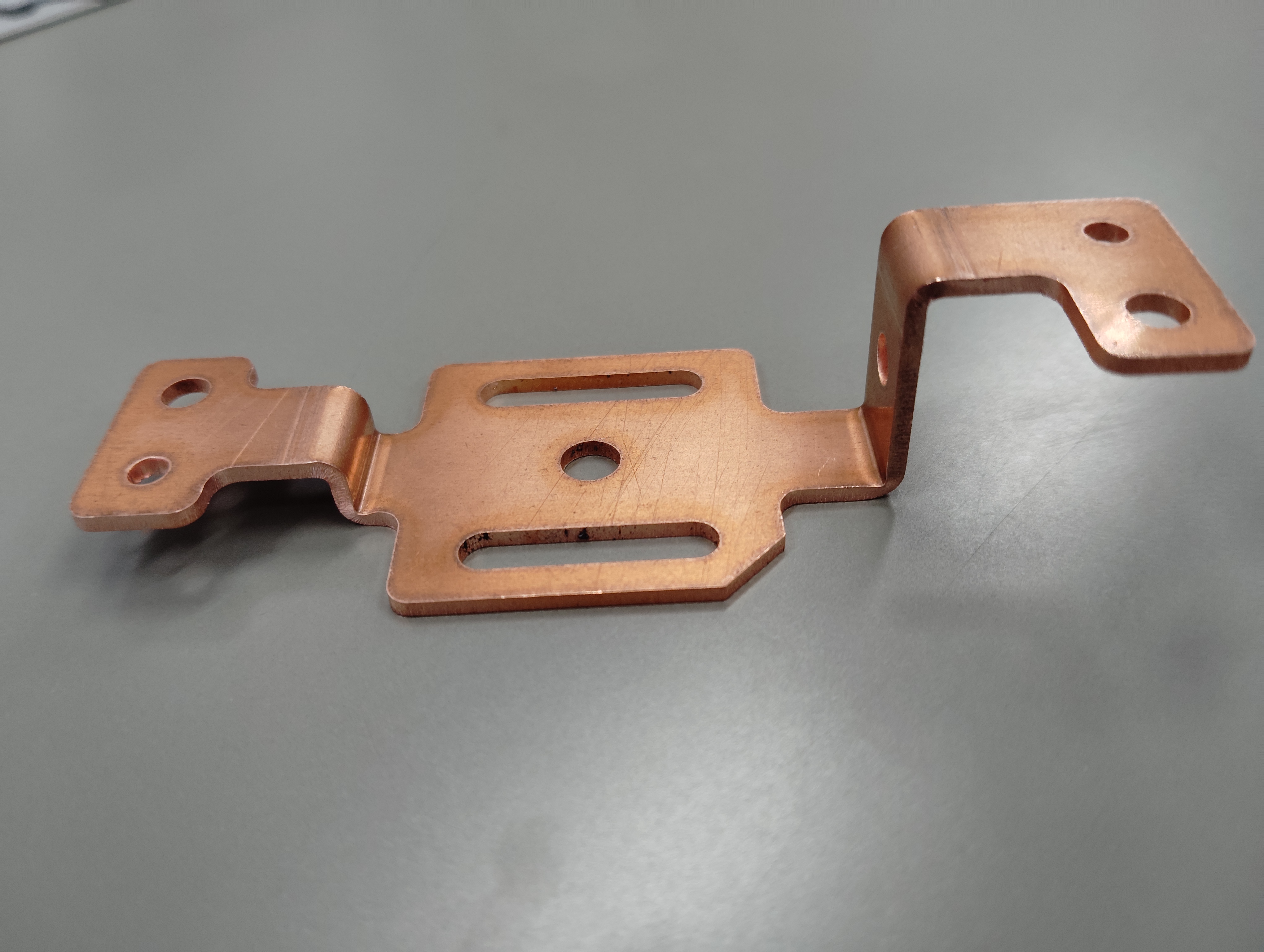

曲げ加工はベンダーマシンによって行われており、約0.1トンから最大130トンまでの圧力で加工することが可能です。そのためさまざまな材質や厚みのワークに対応でき、高精度な曲げ加工を実現します。特に1m幅以下の製品であれば、板厚0.1mmから16mm程度まで幅広く対応できるため多様なニーズに応えることができます。
また、こちらの試作部品では左右それぞれの高さが異なるように曲げられており、このように細かな調整が可能です。単純な曲げ加工だけでなく、異形のバスバーにも対応できるため、試作品の開発や特注品の製作にも最適です。お客様のご要望に合わせた曲げ加工を実現し、高品質な仕上がりをご提供いたします。
【製品材質】
C1100
【使用機器】
ファイバーレーザー加工機(6kw)、ベンダーマシン(プレスブレーキ)
【ロット】
1~100個程度
小ロット目安に相談可能
【精度】
±0.2㎜程度
【サイズ感】
縦:約2㎝ 横:約8㎝ 厚さ:約1.5㎜
