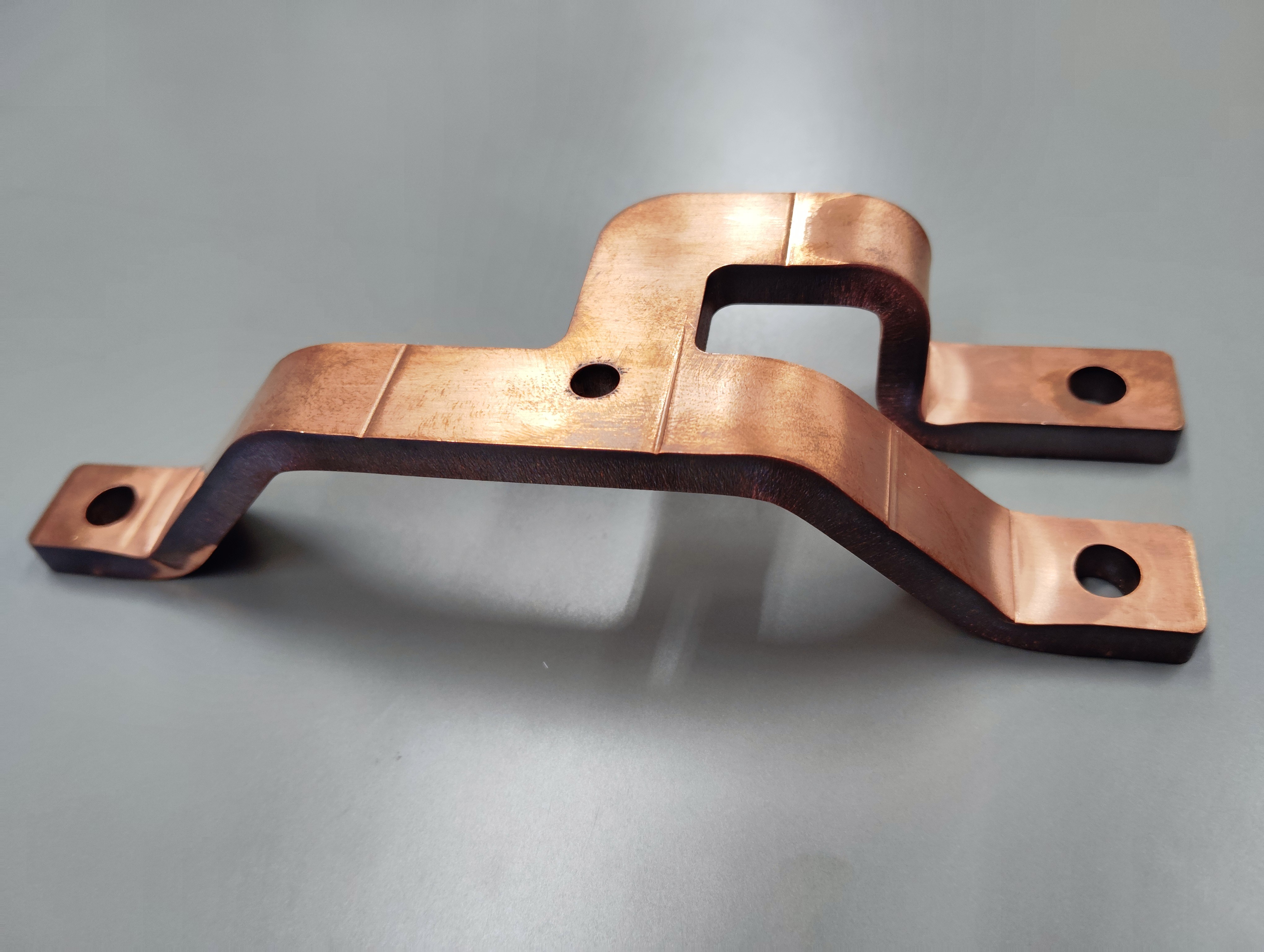

BUSBAR(バスバー、ブスバー、銅バー)
【ポイント】
三光精工では東三河最大級のファイバーレーザー加工機(6kw)を活用し、さまざまな金属加工に対応しています。この高性能な加工機により、安定した品質と高精度な仕上がりを実現する事が可能になりました。対応できる素材や厚みも幅広く、素材によっては最大で25mmまでの切断が可能です。銅に関しては、薄物は0.3mmから、厚物は10mmまで切断加工を行うことができます。これにより、薄く繊細な部品から厚みのあるしっかりとした構造部材まで幅広いニーズに対応可能です。
また、三光精工では小型から大型までさまざまなサイズのバスバーの製作が可能です。通常の形状に限らず、異形のバスバーの作成にも対応しております。これによってお客様の製品設計に合わせた対応が可能となり、精密さと柔軟性を兼ね備えた製品をご提供しています。
※なお、6mm以上の厚板を切断する際には、焼け跡や変色など見た目に影響が出る場合がございます。機能には問題ございませんが、外観が重要な用途の際はご相談ください。
【サイズ感】
縦:4.5cm 横:4.5cm 板厚:6mm
【製品材質】
C1100
【使用機械】
ファイバーレーザー加工機(6kw)、ベンダーマシン(プレスブレーキ)
【ロット】
1~100個程度
小ロット目安に相談可能
【精度】
±0.5程度
【まとめ】
三光精工が製作するBUSBARは、東三河最大級の6kWファイバーレーザー加工機とプレスブレーキ(ベンダーマシン)を活用し、高精度かつ安定した品質で仕上げられています。使用材質は導電性・加工性に優れたC1100(銅)を採用しており、薄物0.3mmから厚物10mm程度までの幅広い加工に対応が可能です。
小型から大型、さらには異形状のバスバーも製作できるため、試作から小ロット(1~100個程度)でのご依頼にも対応可能です。HPのお問合せフォームやお電話等からぜひお気軽にご相談ください。
