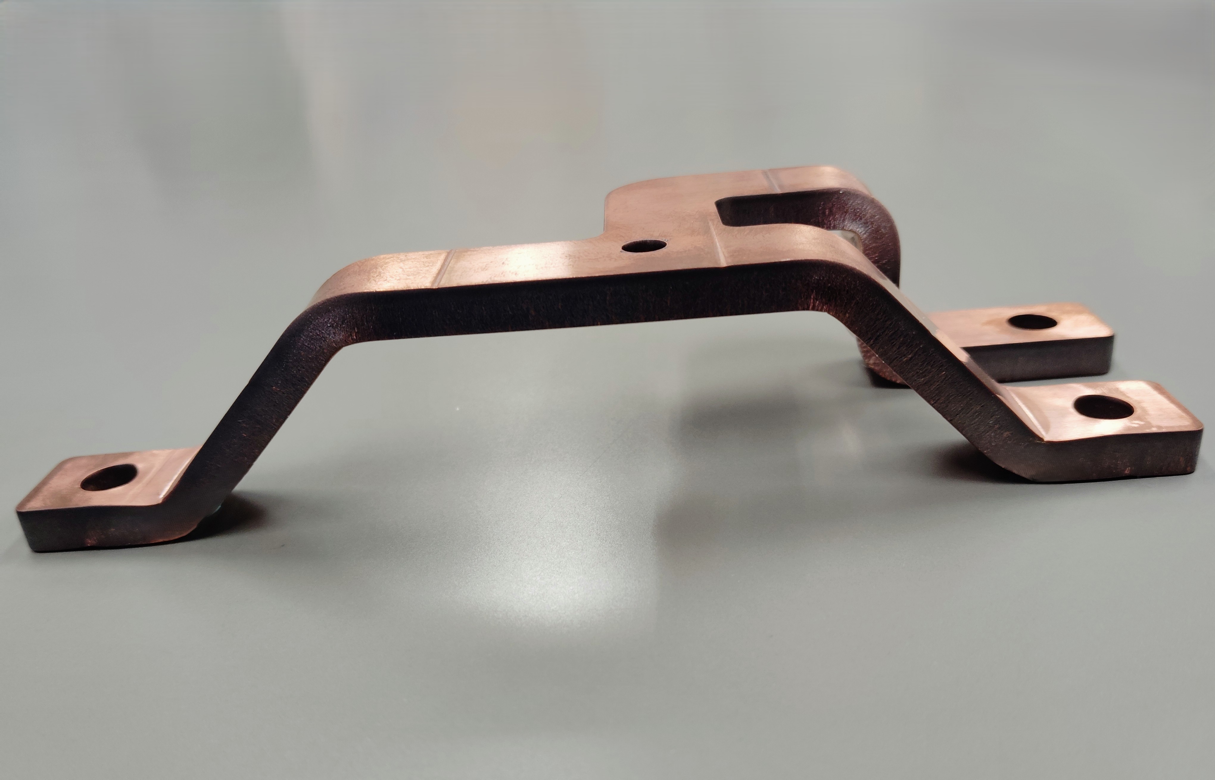

当社では、レーザー加工機で切断したワークに対して精密な曲げ加工を施すことが可能です。対応できる長さは最大で2メートルまでとなっており、さまざまなサイズの加工品に対応しております。特に1メートル幅以下の製品においては、板厚0.1mmから16mm程度までの材料に対して高精度な曲げ加工を行うことができます。
また、掲載している画像のバスバーは厚さ6mmの銅で構成されており、ファイバーレーザー加工機を使用して切断された後に社内で曲げ加工を施しております。厚みのある部品であっても、自社設備にて対応が可能です。
さらに、画像の手前と奥側に見られるように曲げの角度についても柔軟に対応でき、製品ごとにご希望の角度に調整することが可能です。お客様の設計要件に応じた加工を実現いたします。
※なお、6mm以上の厚板を切断する際には、焼け跡や変色など見た目に影響が出る場合がございます。機能には問題ございませんが、外観が重要な用途の際はご相談ください。

縦:4.5cm 横4.5cm 板厚6mm
【使用機械】
ファイバーレーザー加工機(6kw)、ベンダーマシン
【製品材質】
C1100
【ロット】
1~100個程度
小ロット目安に相談可能
【精度】
±0.5程度
