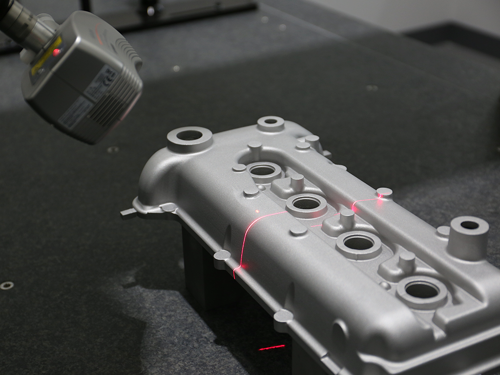

☆三次元測定
従来は現品にケガキ線を入れ鋳物の精度を把握しておりましたが、近年製品デザインの複雑化が進み、機械加工機の精度も向上する一方で、品質保証の価値も向上しております。JMCではこのような製品精度を実現するために、検査の面から三次元測定や非接触測定で品質保証を行なっています。三次元測定機では、製品の表面から複数の点をとり、それらの距離や角度を基に製品の寸法や形状を測定します。測定誤差は4μmまで保証することが可能です。JMCではお客さまから頂いた図面データを確認する際に測定方法の打合せも行わせて頂きます。

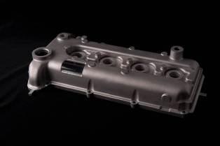

JMCはアルミニウム合金とマグネシウム合金の砂型鋳造を行っており、ダイカストや石膏鋳造に近い外観品質を特徴としています。また非破壊検査、三次元測定などCTスキャンを使った定量的な品質管理と、製造の全工程を社内で行う社内一貫で、短納期で鋳造品を製造します。
