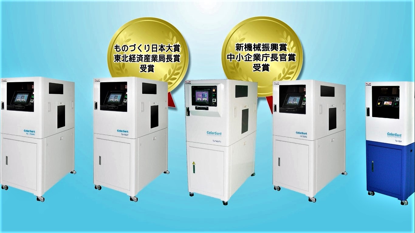

特徴:
・淡色樹脂に加え、従来機では難しかった透明樹脂の異物選別もできる機種です。
・樹脂ペレットのヤケ、黒点、変色などの異物をカメラで検出し、エアエジェクタで除去します。
・理論分解能40μmの高性能カメラを搭載し、極小サイズの黒点も検出可能です。
・弊社独自のローラー落下方式により、シュート式では難しいフレークや破砕品等の選別も可能です。
・処理能力は最大1000kg/hで、3000kg/h対応の機種もございます。
・ベルト式の選別機に比べて小型で場所を取らず、インライン・アウトラインのどちらにも設置可能です。
・操作部には視認性の優れたカラータッチパネルを採用し、感度(閾値)等の設定が簡単にできます。
・カバー等は工具なしで取り外しでき、メンテナンスが容易です。

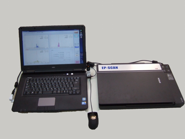

特徴:
・プラスチックペレット等、粒状材料の形状を自動で計測できる機器です。
・計測トレイにペレットを置くだけで、長さ・長径・短径・投影面積の計測が簡単にできます。
・最大約100粒まで同時に計測可能です。
・ペレットを整列させる必要がないので、配置に手間がかかりません。
・計測開始から最短約15秒で、各項目のヒストグラム・計測結果画像・統計情報を表示します。
・計測結果はCSV形式で作成され、外部メモリに保存可能です。
・背景の色を変えることで、様々な色のペレットに対応できます。
・輪郭が捉えづらい透明樹脂の計測も可能です。

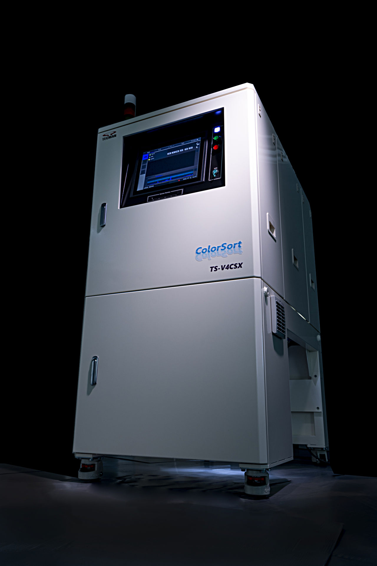

特徴:
・当社独自の「形状選別機能」で、基準寸法から外れたオーバーサイズ・アンダーサイズペレットや、連ペレ、ヒゲなどの形状異物の選別が可能になりました。
・カラーカメラを搭載したことで、微妙な変色やカラーペレットの白点など、従来機より様々な色相異物に対応できるようになりました。
・「異物画像保存機能」で検出された異物の画像を自動で保存・表示し、USBメモリなどで外部への出力も可能です。
・「ペレット形状監視機能」で定期的に材料の形状を計測し、データを集計してテキストデータやヒストグラムを作成します。
・「オートチューニング機能」を搭載し、良品ペレットを流すだけで感度や照明の設定ができるようになりました。
