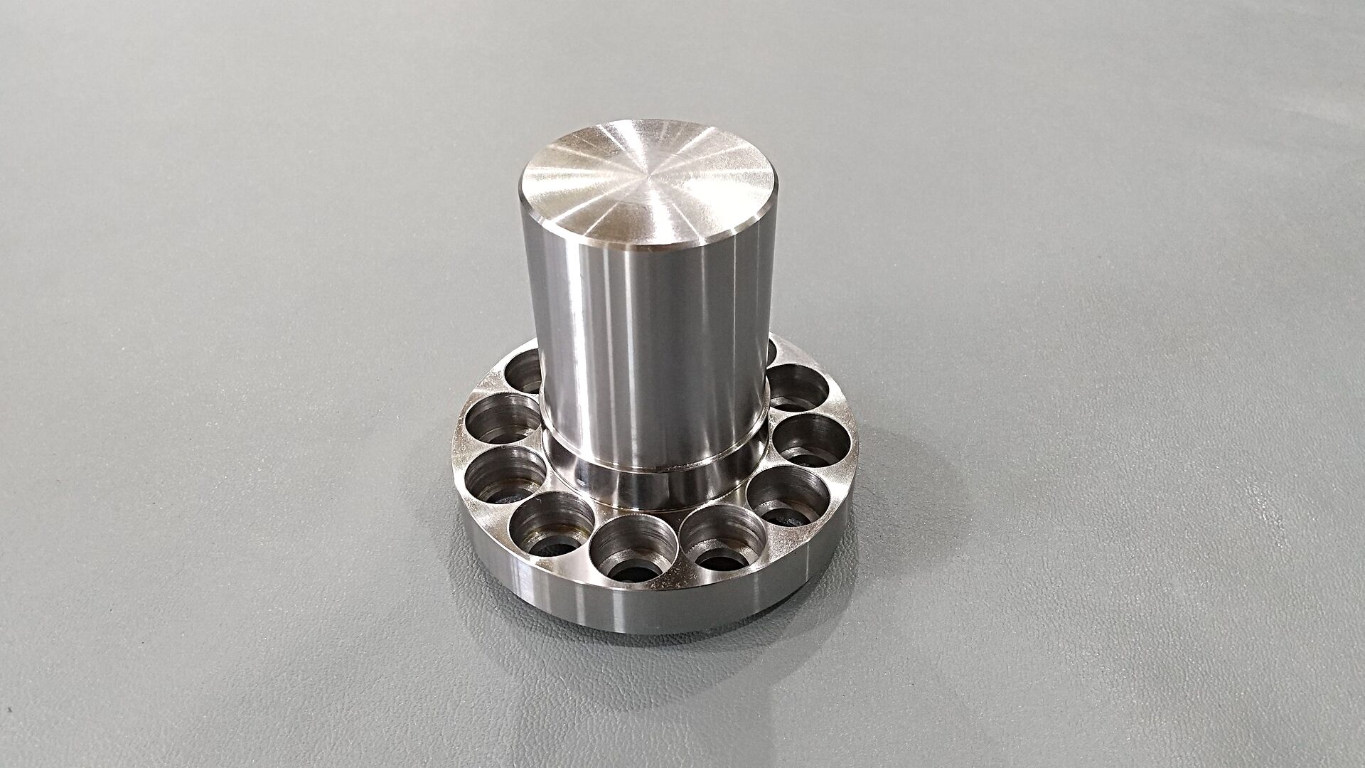

鉄 S45C
【ロット数】
5個程度
【サイズ】
φ104X94
【技術】
繊維機械のクドウシャフトです。
φ20の裏座ぐり加工があり、中心軸への干渉、位置ズレ無きよう
工具選定と加工条件を工夫しながら加工しております。
外径と端面には同芯度0.05、直角度0.05の精度があります。
