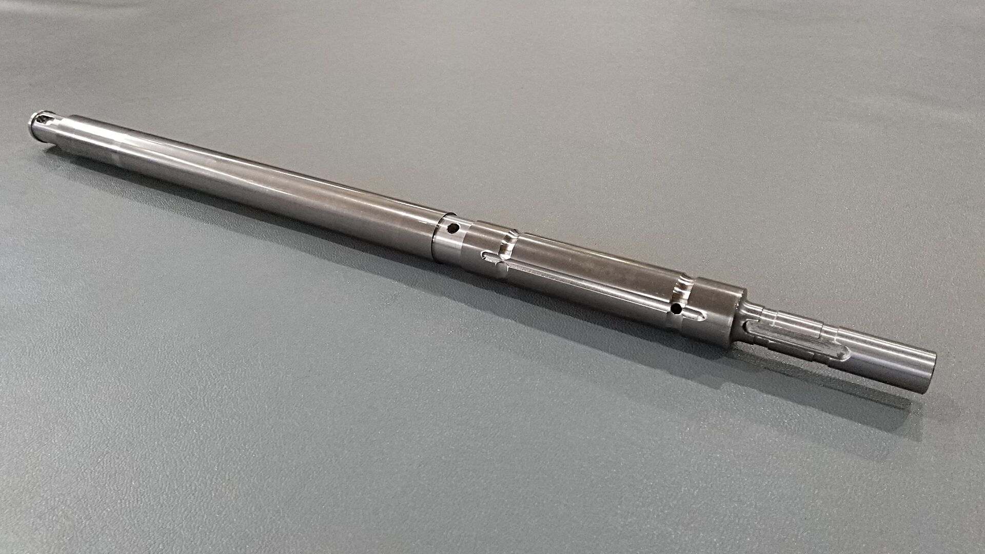

鉄 S45C
【ロット数】
30個程度
【サイズ】
φ24X530
【精度】
1/100~3/100
【技術】
食品機械のグリッパジクです。
外径が細いため振れ止めを使用し、ビビリを防ぎながら
旋盤で仕上げます。
フライスにてキー溝、油溝、ドリル穴の加工があります。
