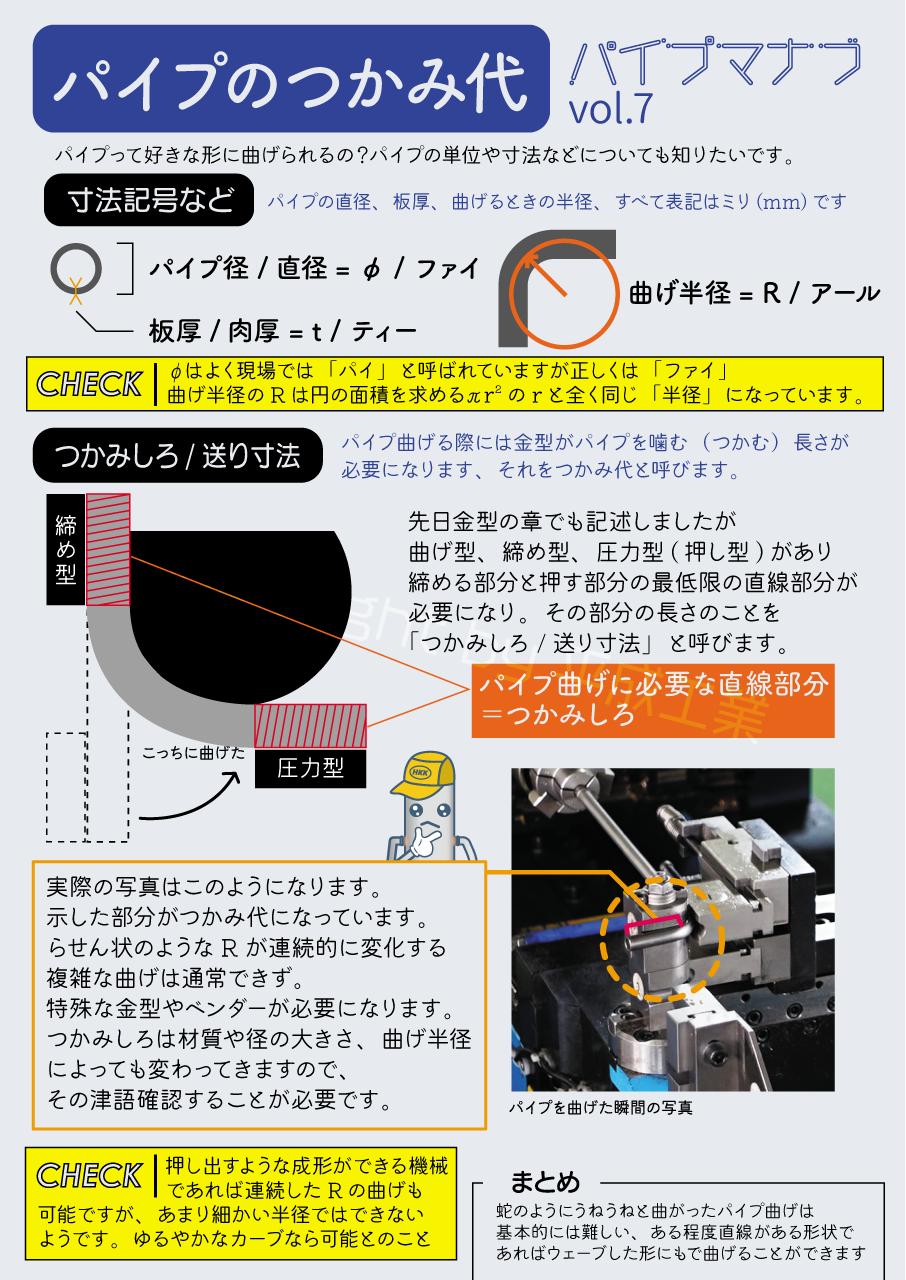

今回は【パイプのつかみ代】です。
※つかみ代(つかみしろ)
パイプって好きな形に曲げられるの?パイプの単位や寸法などについても知っておきたいです。
まずは
■パイプに関する寸法記号など
パイプ径/ 直径= φ / ファイ
板厚/ 肉厚 = t / ティー
曲げ半径= R / アール ※円の面積を求めるπr²の「R」と同じ意味
で表されます、数値はすべてミリ表記です。
ちなみに現場ではφのことをよく「パイ」と呼んでいますが正式には「ファイ」です
■つかみしろ / 送り寸法
パイプ曲げる際には金型がパイプを噛む(つかむ)長さが必要になります、それをつかみ代と呼びます。
【【パイプ曲げに必要な直線部分=つかみしろ】】
先日金型の章でも記述しましたが曲げ型、締め型、圧力型( 押し型) があり
締める部分と押す部分の最低限の直線部分が必要になり。
その部分の長さのことを「つかみしろ(または送り寸法)」と呼びます
実際の写真はこのようになります。示した部分がつかみ代になっています。
※小さいですが画像を参照ください。
👉23.03.02詳細な画像付きの補足記事を追加しました、こちらもご参考ください。
https://www.nc-net.or.jp/company/98857/product/detail/192216
パイプベンダーにおいて、らせん状のようなR が連続的に変化する複雑な曲げは通常できず。
特殊な金型やベンダーが必要になります。
つかみしろは材質や径の大きさ、曲げ半径によっても変わってきますので、
その都度確認することが必要です。
🖊ワンポイント
押し出すような成形ができる機械であれば連続したR の曲げも可能ですが、あまり細かい半径ではできないようです。ゆるやかなカーブなら可能とのこと
まとめ
蛇のようにうねうねと曲がったパイプ曲げは基本的には難しい、
ある程度直線がある形状であればウェーブした形にもで曲げることができます。
以上パイプ曲げつかみしろについての説明でした。
