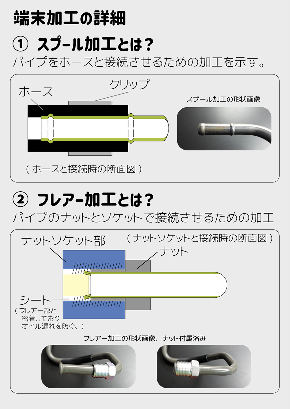

特にスプール加工やバルジスプール加工、フレアー加工が割合の多くを占めており
それらの加工についての特徴をまとめてみました。
スプール加工はホースなどに接続することになります
段差があることにより密閉性、接合度が高まります。
フレアー加工は組み付いたナットの抜け防止として機能します。
オイル漏れを防いだり、剛性を高めることは自動車部品にとっては必須であり
重要な加工の一つと言えます。
