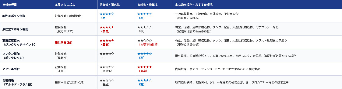

2. 代表的な塗料とその役割
重防食塗装では、通常「下塗り・中塗り・上塗り」を組み合わせた層状の塗膜を形成します。
下塗り(防錆): ジンクリッチペイントなど。鋼材と直接接し、化学的にサビを抑制します。
中塗り(遮断): エポキシ樹脂塗料など。塗膜の厚みを確保し、水や酸素の浸入を物理的にブロックします。
上塗り(保護): フッ素樹脂やポリウレタン樹脂など。太陽の紫外線や雨風から、下層の塗膜を保護します。
3. 環境条件による「選定の公式」
設置環境によって、腐食のスピードは劇的に変わります。
海岸部(塩害地域): 強力な犠牲防食作用を持つジンクリッチペイントが不可欠です。
工業地帯(腐食性ガス): 耐薬品性に優れた塗料構成が求められます。
一般地域: コストと耐久性のバランスを重視した仕様が経済的です。
これらを無視して過剰なスペックを選べばコストの無駄になり、逆に不足すれば数年でサビが再発し、補修費用が膨らむことになります。
