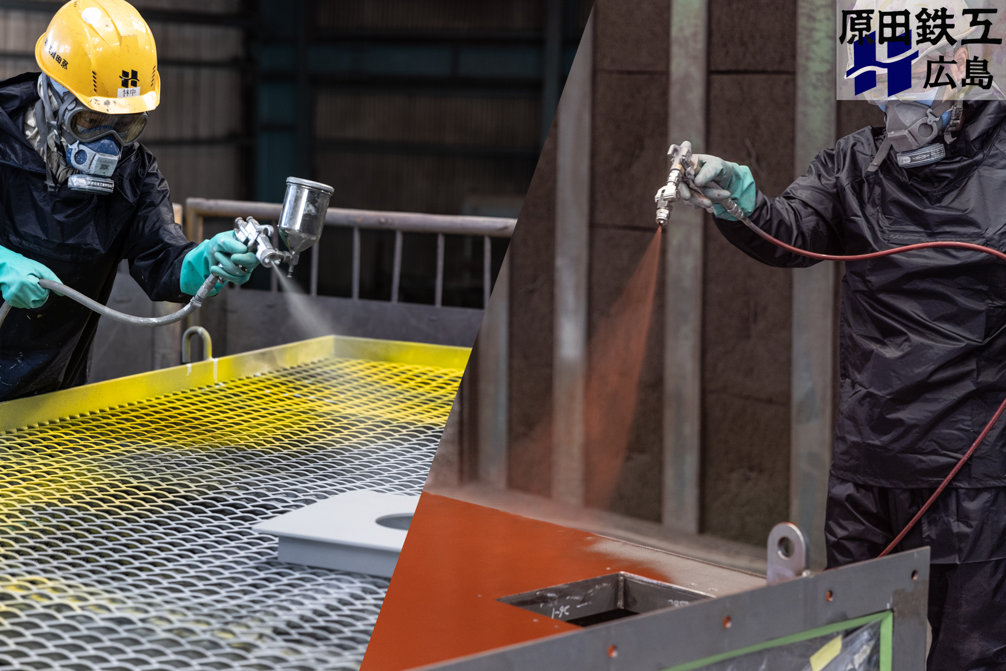

『塗料とは』
塗料は物質の表面に塗装し、強固な塗膜を形成することで「保護」「美装」「機能の付与」という3つの効果をもたらす材料です。

・塗膜の寿命を決める最重要要素「素地調整」
塗膜の寿命は「素地調整」「塗装回数」「塗料の種類」「塗装技術」など多くの要因で決まりますが、最も大きな影響を与えるのが「素地調整」です。素地調整の方法の違いだけで塗膜寿命に約50%もの影響があるとされています。
「1種ケレン(ブラスト処理)」を行うことが塗膜の長寿命化への最も確実な手法です。素地調整では、表面のサビ・汚れ・劣化した塗膜などを除去し、粗面化によって塗料の付着性を大幅に向上させます。
