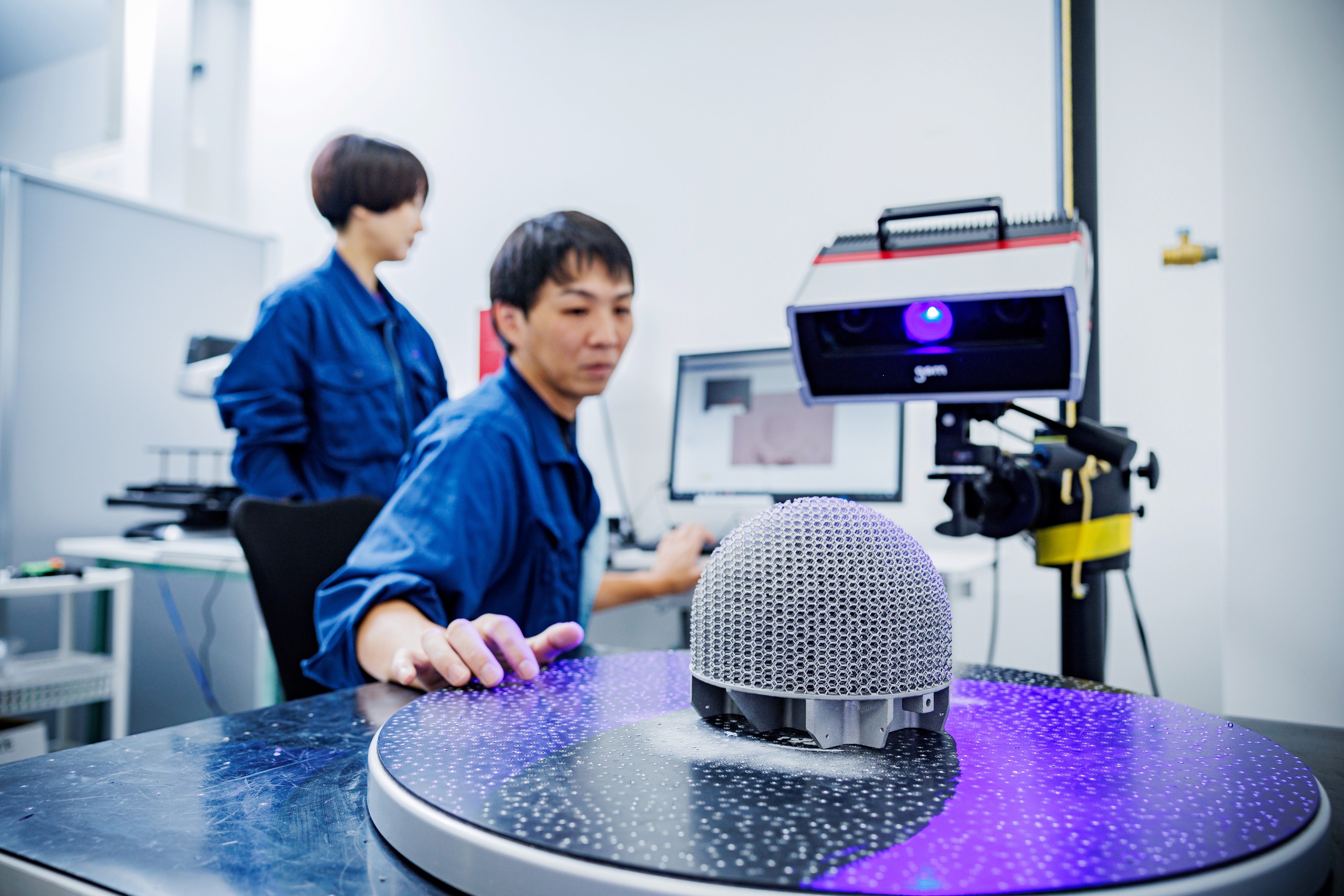

また、社内には走査電子顕微鏡、光学顕微鏡、X線CT、密度測定器、非接触3Dスキャナーなどの評価機器を完備。造形物の品質評価を徹底し、最適なパラメータを導き出します。試験片については、万能試験機を用いた強度試験やひずみ測定を行い、実用レベルのデータを提供します。
