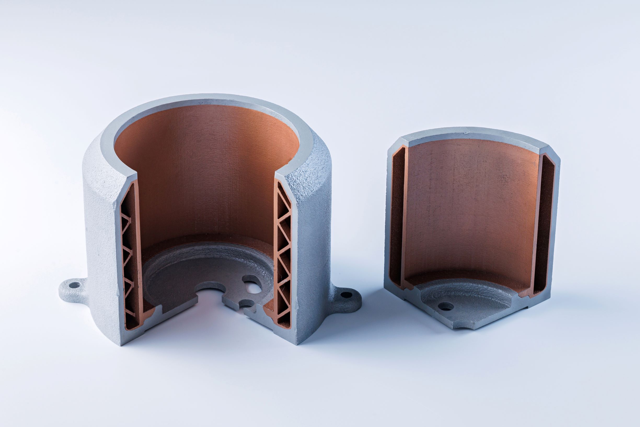

【異種金属の3Dプリント複層造形技術とは】
異種金属の複層造形とは、異なる特性を持つ金属材料を一体で成形し、機能性を向上させる技術です。
レーザー方式(SLM)や電子ビーム方式(EBM)を用いて、造形中に材料を変更することで、異種金属の結合を実現します。
1. 材料の特性を最大限に活用
・ 強度が必要な部分にはチタン合金、熱伝導性が求められる部分には銅合金を適用
・ 耐摩耗性や耐食性を向上させるための表層コーティングとして活用可能
2. 部品の一体化による性能向上
・ 溶接やボルト接合が不要になり、接合部の強度向上と軽量化が可能
・ 材料の組み合わせにより、従来よりも高機能な部品の製造が可能
3. 製造コストとリードタイムの削減
・ 複数の材料を一体で造形することで、従来の加工工程を削減
・ 設計自由度が向上し、試作から量産までの時間短縮が可能
