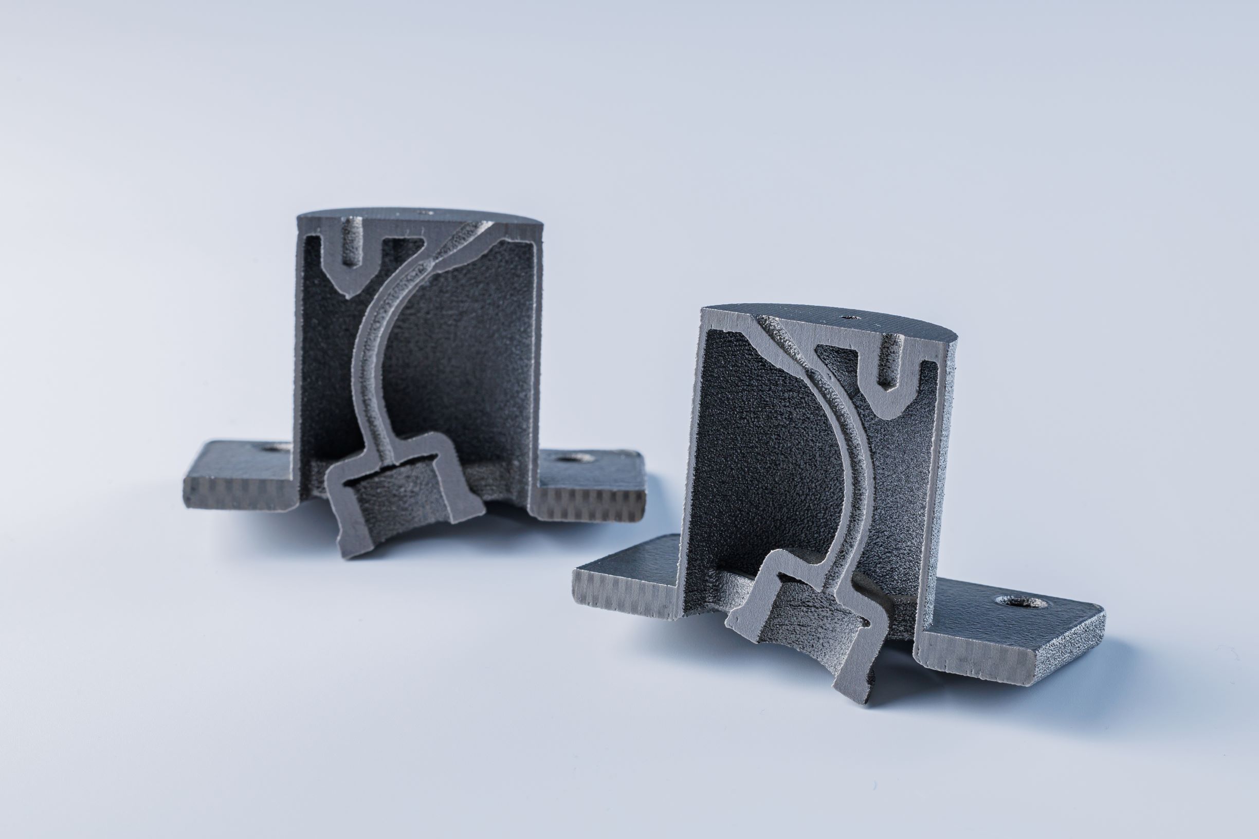

5. 推進装置や燃料システムの最適化
・ 内部流路を持つ精密な噴射装置を3Dプリントで製造
・ 金属3Dプリントにより燃料消費の最適化を実現
