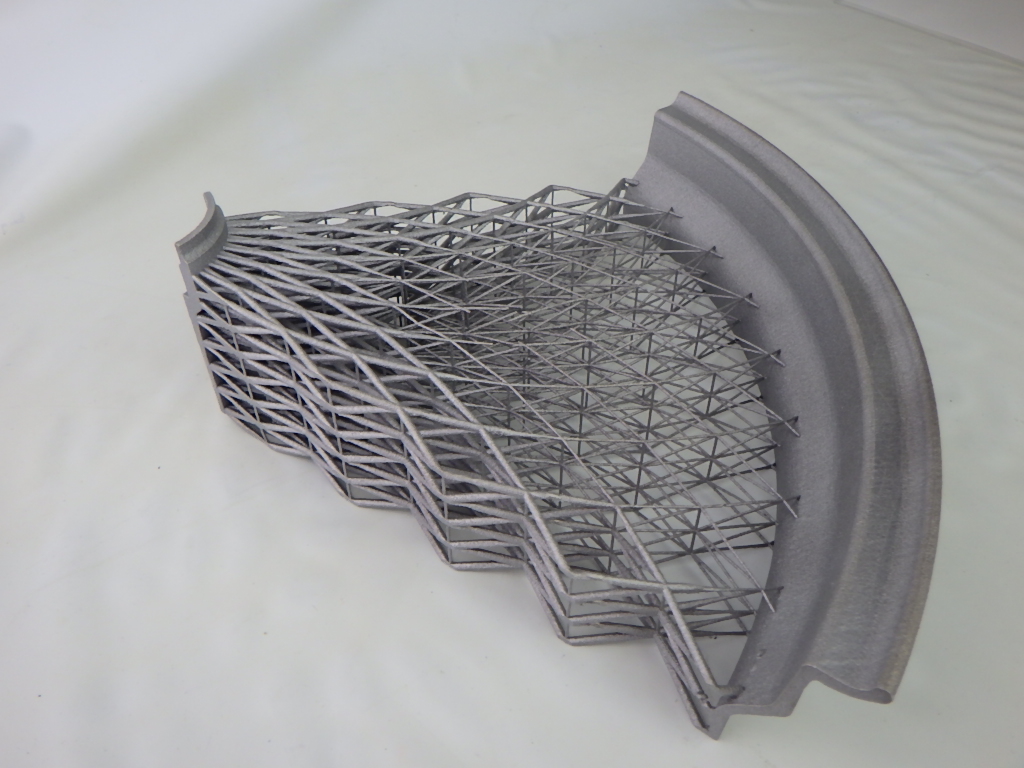

【金属3Dプリンターの主な造形方式】
金属3Dプリンターには複数の造形方式がありますが、特に複雑形状部品の高精度造形に適したものは以下の二つです。
1. SLM(選択的レーザー溶融)方式
・ 高出力レーザーを用いて金属粉末を局所的に溶融・凝固
・ 積層ピッチが小さく、高精度な造形が可能
・ ステンレス鋼、アルミ合金、チタン合金、ニッケル合金などの幅広い材料に対応
2. EBM(電子ビーム溶融)方式
・ 真空中で電子ビームを用いて金属粉末を溶融・凝固
・ 高いエネルギー密度により内部応力を低減し、耐熱材料に適用可能
・ 一度に複数の部品を造形でき、効率的な生産が可能
これらの方式を活用することで、従来の切削加工や鋳造では不可能だった複雑な構造や内部空間を持つ部品を造形できます。

・ ラティス構造(格子状で軽量化と強度を両立)
