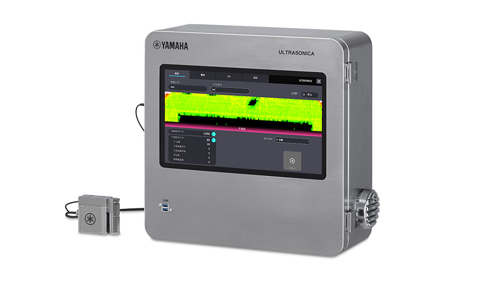

アルミパウチなどのシール不良検査にオススメ!生産ラインの全数検査を実現します
シール不良検査工程の人件費削減やクレーム対応でお悩みの方へ
■ヤマハの超音波技術でこれまで目視や手押しで行ってきた検査工程を自動化します。
■圧倒的な検出能力で、目視検査では見逃す可能性が高いヒートシール不良の検出を行います。超音波センサーが外から見えないシールの剥離を直接検知するため、人為的ミスが発生しません。既存設備に組み込むだけで全数検査が可能となり品質保証の観点でも安心して納品できます。
■メリット
・超音波の透過で剥離を直接検知
・全数検査による品質保証
・不良流出リスクの低減
■サンプルテストやオンラインデモも可能ですので、ヒートシール検査の自動化や赤外線やX線検査装置等他方式からの置き換えでお悩みの方は一度お問合せください。

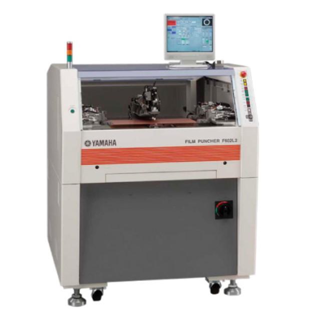

フィルム材の基準穴加工にオススメ!薄物から厚物まで対応。電動パンチヘッドで高速・高精度なパンチ加工を実現します!
穴明け加工の効率化・省人化でお悩みの方へ
■ヤマハのフィルムパンチャーはプリント基板業界やフィルム材業界に長年愛されています。
■独自の電動パンチヘッドにより、最高で0.08秒/穴の高速パンチ加工を実現しました。画像アライメントによる高精度(±20μm)加工の他、露光基準穴等のNC加工にも対応しています。
■高速モデルのF602シリーズを標準機としてワーク供給排出自動モデルやRoll to Roll対応モデル、大判シート対応モデル、高推力モデルなどラインナップが豊富です。
サンプルテストやオンラインデモも可能ですので、穴明けの自動化でお悩みの方は一度お問合せください。
