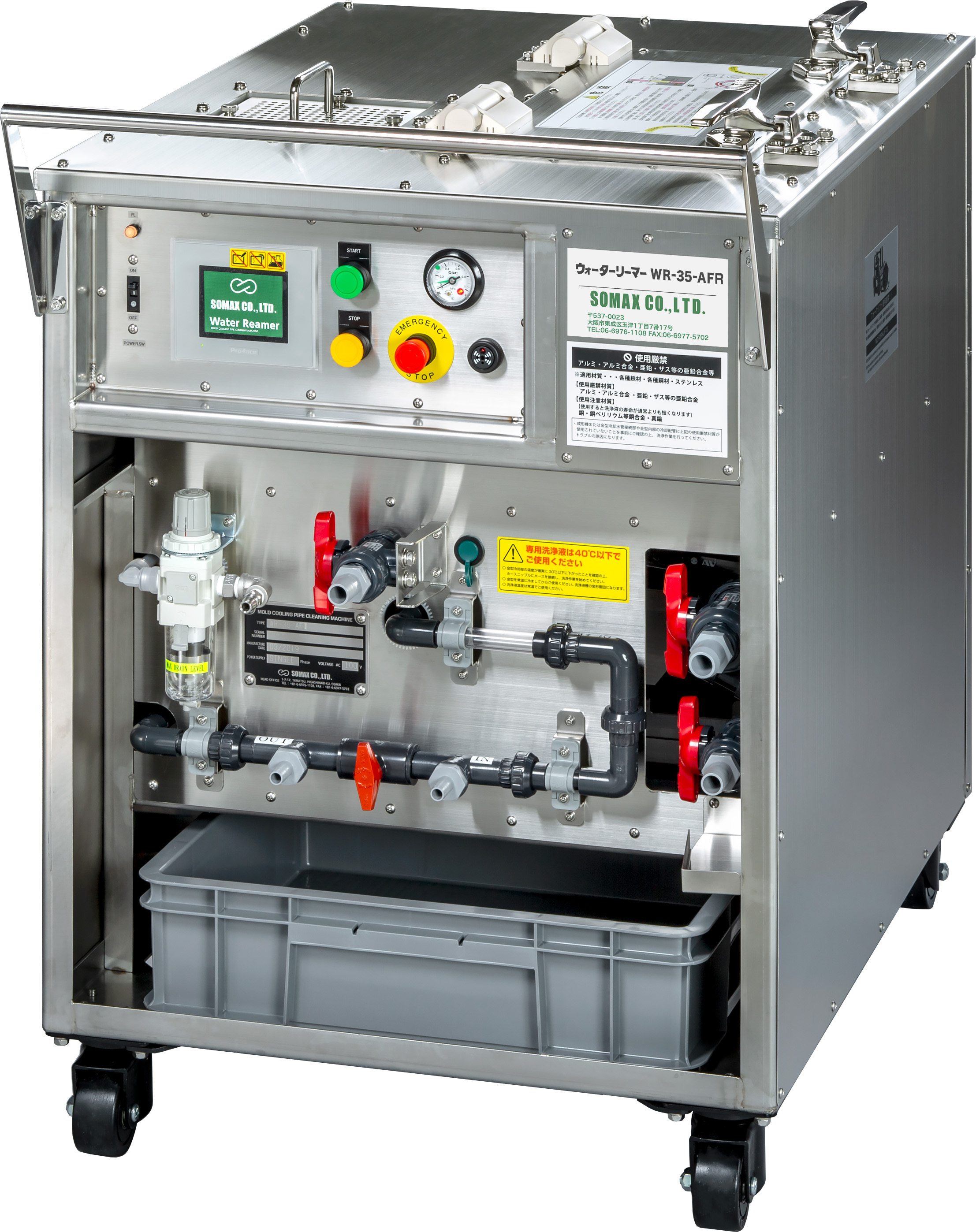

金型温調配管に堆積した錆を除去・防錆し、冷却効率を改善!
『ウォーターリーマー』は、金型温調配管の洗浄から防錆までを自動で処理する防錆機。金型温調配管内に発生した錆や水に含まれる不純物の堆積した層を除去し、冷却効率を改善します。
【特長】
〇金型の分解が不要で、金型と本製品をホースでつなぐだけの簡単操作
〇除錆と同時に防錆被膜を形成
〇複雑形状の3D配管や成形機のホッパー下も対応可能
〇エアブロー乾燥システムを採用し除錆後の水洗や中和処理が不要
〇完全クローズドシステムにより除錆液を排出しません

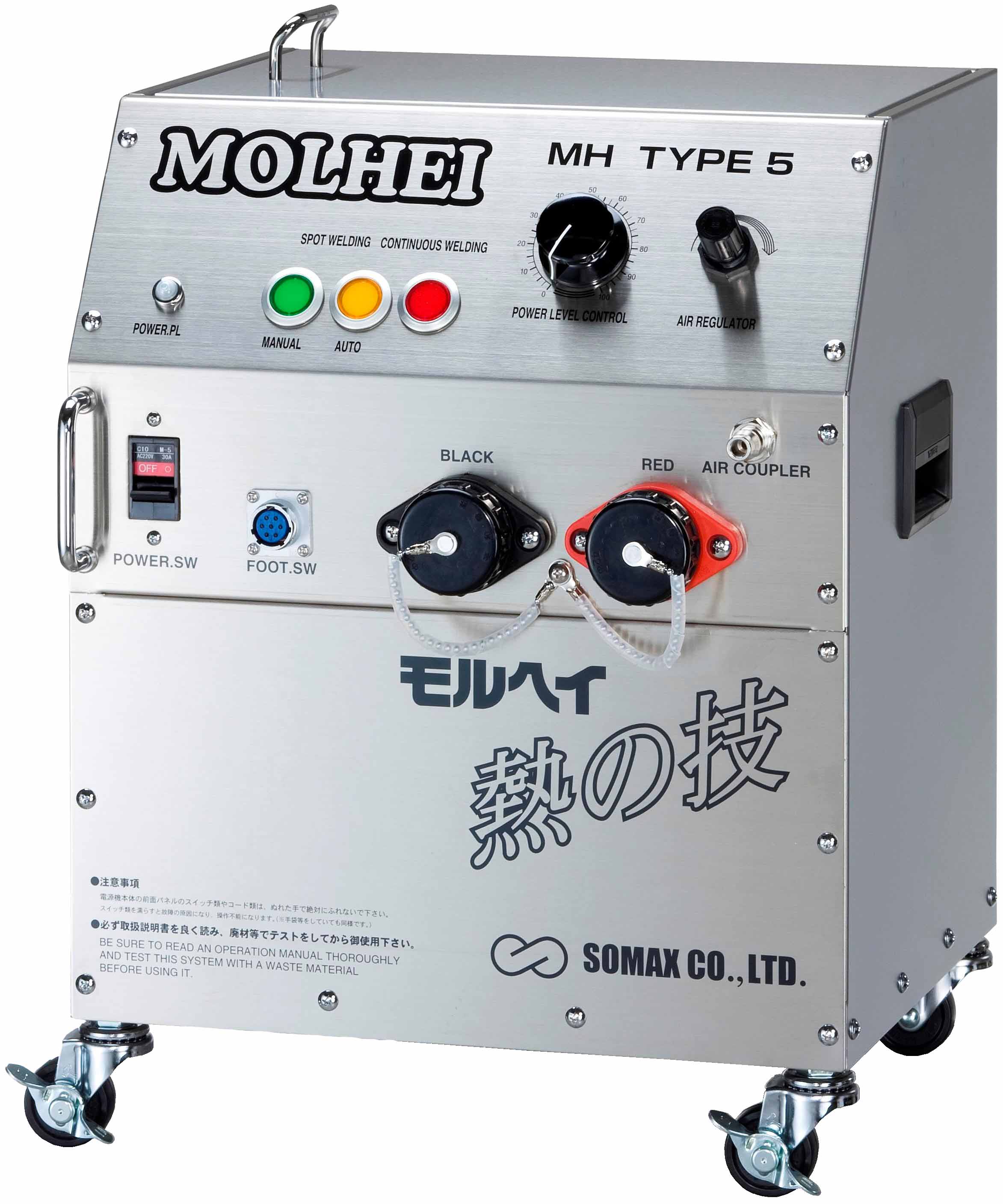

金型補修用溶接機「モルヘイ」は、紫外線やヒュームが発生しないため 保護面・マスクを使わずに裸眼で金型補修が行える溶接機。
指先が触れても火傷をしない熱量で溶接を行うため持続通電が可能です。「点」ではなく「面」で肉盛りできるのでスパークすることなく、短時間で溶接することができます。
溶接箇所に直接電極を当てるため、狙いを外しにくい点も特長です。
熱によるヒケ・ヒズミ(歪み)を防止し、溶接後の熱変色が発生しません。
【特長】
〇わずかな熱で溶解して母材に融合するペースト状溶接材を採用
〇太い線状肉盛~細い線状肉盛まで連続溶接可能
〇コンパクト設計で持ち運びが可能
〇予熱・後熱処理不要
