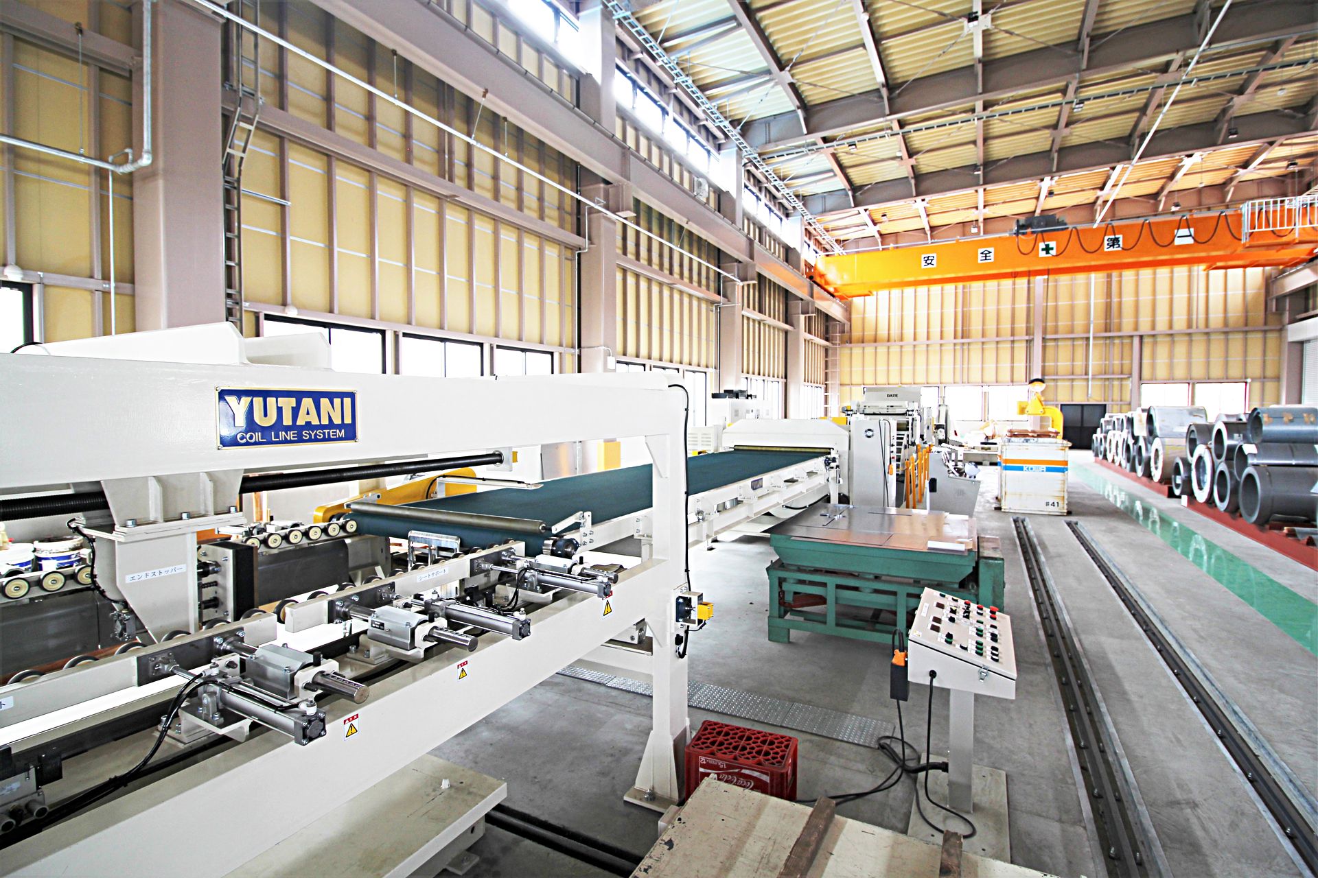

◇【薄板工場】 鋼材(熱延・冷延コイル)レベラー加工を行っています◇
熱延鋼板、冷延鋼板のレベラーカット、シャーリングなど
〇取り扱い鋼種
SPCC,SPHC,SS400、SPCE、SECC 他
薄板工場では、薄板鋼材のコイル材をレベラー加工し、ご要望の寸法にシャーリング切断を
行っております。当社レベラーの加工サイズは以下の通りです。
板厚 0.5 ~ 3.2mm 板幅 300 ~ 1,250mm
切断可能長さ 300 ~ 2,500mm

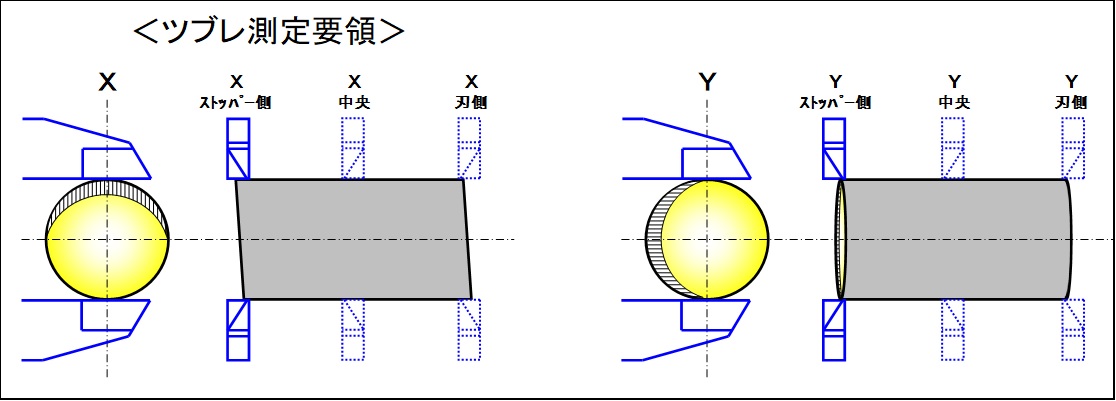

◇【棒鋼工場】プレス切断時における切断ツブレの品質改善に取り組んでいます◇
特殊鋼、一般鋼材、工具鋼の販売及び加工
〇取り扱い鋼種
S20C、S35C、S45C、S55C、S58C、SVD48、SCM415、SCM435、SCM440 他
SUS303、SUS304、SUS420、SUS430 他 非鉄金属など
【改善した課題】
従来のプレス切断では原理上、切断時に材料端面に切断ツブレが発生しており、
形状はやや楕円状となっておりましたが、設備導入により切断ツブレを解消致しました。
【品質評価】
材料端面に対し、縦軸・横軸で寸法を計測し品質評価を行いました。テスト材の公差範囲はほぼJIS規格内の真円を維持しており、より切断精度を求めるような製品にお使いいただけます。
