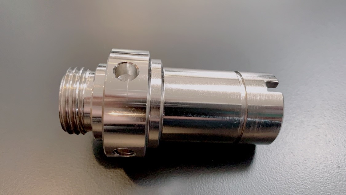

ステンレス素材の小傷防止には無電解ニッケルめっき
電解ニッケルめっきでは極板から遠い部分等は電流密度の差により膜厚が薄くなりバラつきが出てしまいます。
無電解ニッケルめっきでは電気を使用せずめっきするため、複雑な形状の製品でも均一にめっきすることが出来ます。
また電解めっきでは止め穴などにはめっきが入りませんが、無電解ニッケルめっきでは穴の中までめっき可能です。
ベアリングの軸受け等、精度の必要な部品に最適です。
<特徴>
高精度
均一性
耐摩耗性
耐食性
外観性
<膜厚>
1~20μm
(この範囲外の膜厚指定に関しましてはご相談ください)
<処理方法>
吊るし
カゴ
<処理サイズ>
500×520×770
(これ以上の長尺物はご相談ください)
<硬度>
550Hv
アルミ、銅合金等にも処理可能です。
※リードタイムに関してはご相談下さい。
※処理可能数上限はございません。
