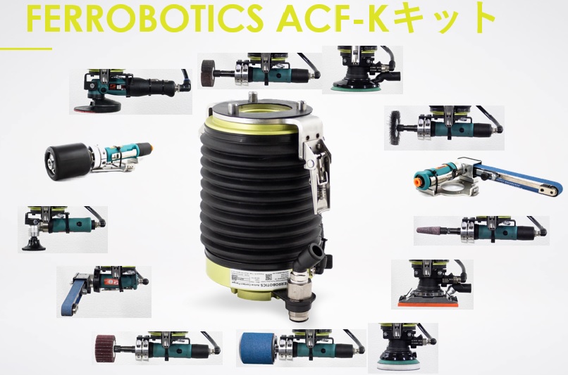

協働ロボット向けに開発されたACF-K。ロボットにヒトの感覚を持たせ、表面処理工程を自動化。ハンドツールでの表面加工を劇的に改善!
FerRobotics Compliant Robot Technology GmbH(ファーロボティクス)が開発した独自技術ACTを用い、協働ロボット向けに主眼を置いたAOK-Kシリーズ。オービタルサンダー、アングルグラインダー、ダイグラインダー、ベルトグラインダー等のハンドツール交換が可能で、多様な用途にハンドツールの取替えで対応。小物部品等の研磨、研削工程の自動化が可能となります。
これまでヒトの感覚に頼らざるを得ず、自動化が困難とされてきた、研磨、研削工程がACT技術により加工物の寸法交差や接触角度を自動補正し押付け力を完全に制御し完全自動化。
