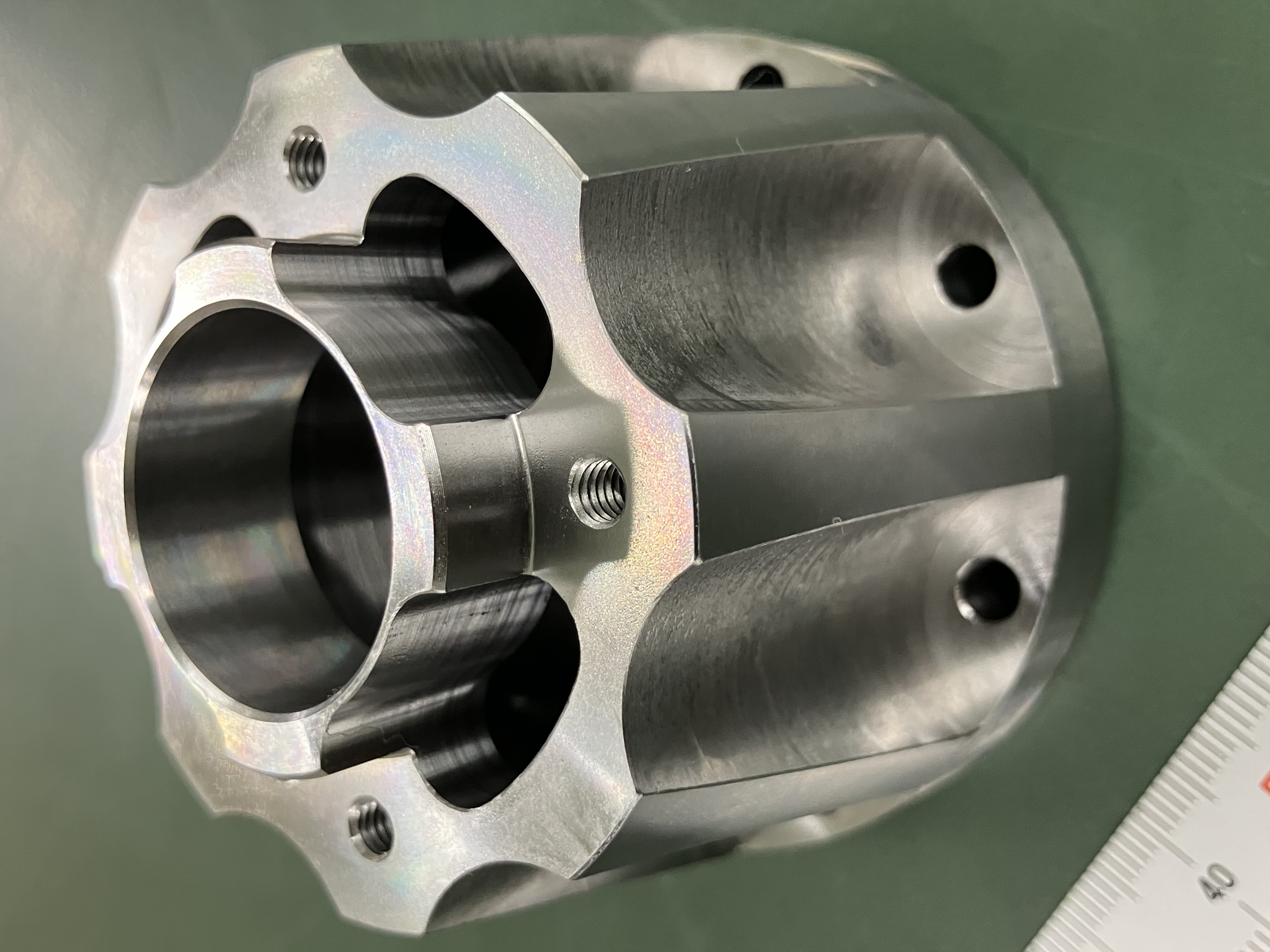

本製品は、複雑な形状を持つ機械部品であり、LB3000にて全加工を実施した高精度加工品です。外周部には等配されたポケット形状や曲面加工が施され、中央部には高精度な内径部、さらに複数のタップ穴や貫通穴が配置されています。このような多工程を必要とするワークでありながら、複合旋盤による工程集約を行うことで、高い寸法精度と短納期対応を両立しています。
本案件では、材料支給から完成品までを一台のLB3000にて全加工することで、段取り替えによる誤差発生を抑制し、同軸度や位置精度の安定化を実現しました。従来であれば旋盤加工後にマシニングセンタへ移載し、さらに穴加工や側面加工を実施する必要がある形状ですが、複合加工機能を活用することで、一工程で完結する生産体制を構築しています。

高精度な内径加工
中央の円筒部は高い真円度と円筒度が要求される部分です。
内径面には均一な切削痕が確認でき、安定した切削条件で加工されていることが分かります。軸受部や嵌合部として使用される場合、この内径精度が製品性能を左右します。

外周ポケット加工
外周部には均等配置された大きなポケットが設けられています。
この形状は軽量化や流体通路確保、部品干渉回避などを目的として採用されることが多く、加工には高い位置精度が求められます。
一般的な旋盤では対応できない形状ですが、複合旋盤のミーリング機能を活用することで、一度のチャッキングで加工を完了しています。
ポケット間隔や深さの均一性は製品品質に直結するため、加工プログラムと機械精度の両方が重要となります。
タップ穴加工
周囲には複数のねじ穴が配置されています。
これらの穴は単なる穴あけではなく、
・位置度
・垂直度
・ねじ精度
が求められます。
LB3000の複合加工機能を利用することで、旋削基準から直接穴加工を行い、位置精度の高いねじ穴加工を実現しています。
